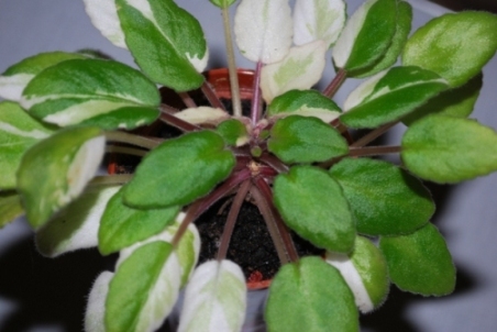

Хочу показать у Литуаники принцип рождения меристемных центров.
Слева стволик с вырождающейся химерностью. Справа стволик с химерными меристемными центрами.
Литуаника химера сенполия
 Размер файла:  119,99 КБ
 Просмотров:  12182 раз(а)
 Размер файла:  94,99 КБ

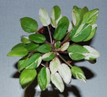

СообщениеДобавлено: Ср Сен 23, 2009 19:21    Заголовок сообщения: Ответить с цитатой
А вот чахленькое создание с четким периклинальным расположением химерных слоев. Как бы не сдохло. Mr. Green
 Размер файла:  126,64 КБ
 Просмотров:  12179 раз(а)

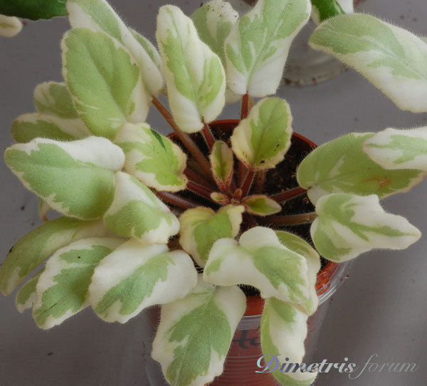

СообщениеДобавлено: Чт Окт 01, 2009 02:31    Заголовок сообщения: Ответить с цитатой
Так выглядит моя Литуаника через 10 дней после "операции"
Оставшиеся пестрые точки роста
 Размер файла:  111,5 КБ
 Просмотров:  11827 раз(а)
Видны "шрамики" от удаления зеленых пасынков :-(
 Размер файла:  119,51 КБ
Я не волшебник, только учусь....

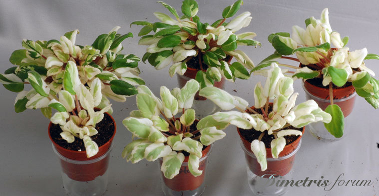

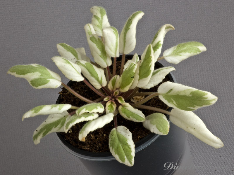

Сообщения: 21358
СообщениеДобавлено: Пн Май 03, 2010 15:28    Заголовок сообщения: Ответить с цитатой
Катюшка писал(а):
а как сейчас они себя ведут?
Отлично пасынкуются, а, значит - множатся Smile
