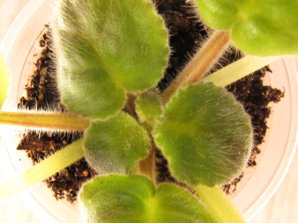

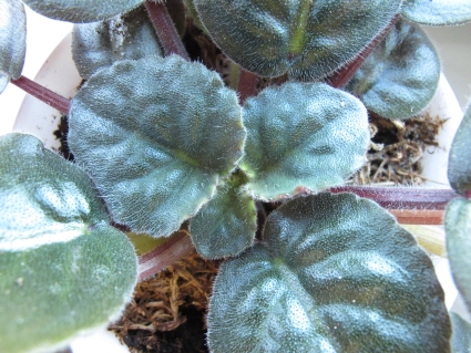

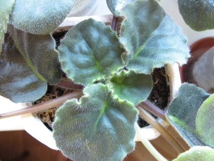

СообщениеДобавлено: Ср Апр 27, 2011 20:56    Заголовок сообщения: Мелкие листья в центре розетки! Ответить с цитатой
Уважаемые любители сенполий! Если не сложно, посмотрите профессиональным взглядом! Приобрела несколько деток фиалок различных сортов! Начитавшись и насмотревшись на сайте на "уплотненные центры розеток", на "клещ или не клещ" и т. п как-то засомневалась в качестве приобретенных экземпляров! Подтвердите или развейте мои сомнениния по поводу клеща или каких-либо других неприятных штук! Заранее благодарю!

СообщениеДобавлено: Ср Апр 27, 2011 21:20    Заголовок сообщения: Ответить с цитатой
явных признаков наличия клеща нет

СообщениеДобавлено: Ср Апр 27, 2011 21:30    Заголовок сообщения: Ответить с цитатой
Павел! Спасибо за оперативный ответ! А так вообще на вскидку все в порядке? или трудно определить, опираясь лишь на фото?

СообщениеДобавлено: Ср Апр 27, 2011 21:49    Заголовок сообщения: Ответить с цитатой
Авдеева
возможно - пересвет, возможно - старая земля. А еще при проблеме с корнями листики мельчают - не получают достаточно питания.
СообщениеДобавлено: Чт Апр 28, 2011 08:14    Заголовок сообщения: Ответить с цитатой
Мне тоже кажется, что пересвет

СообщениеДобавлено: Чт Апр 28, 2011 11:31    Заголовок сообщения: Ответить с цитатой
Земля свежая вроде, "Сад чудес" для сенполий! Окна выходят на восток и на запад! Часть фиалок освещается с восхода солнца до обеда, вторая - с обеда до заката, соответственно! Надо как-то притенять, да? Спасибо, что сняли мои подозрения относительно вредителя!

СообщениеДобавлено: Чт Апр 28, 2011 12:19    Заголовок сообщения: Ответить с цитатой
обязательно! Фиалкам подходит только рассеяный свет, но никак не прямой солнечный.

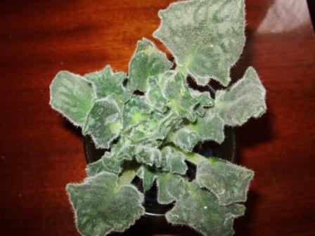

СообщениеДобавлено: Ср Май 11, 2011 13:59    Заголовок сообщения: Ответить с цитатой
Подскажите, что делать!!! Пропадает Солнечный зайчик
Корень проверила, промыла, пересадила. А листики ещё больше к изнанке закрутились. В начале темы прочитала про клещ. А как его найти? И что вообще делать?

СообщениеДобавлено: Ср Май 11, 2011 14:04    Заголовок сообщения: Ответить с цитатой
Sharlotta
Его не надо искать, все равно не увидите, он слишком микроскопический. Зато результаты деятельности обычно очень красноречивые.
Что делать - троекратно с пристрастием опрыскивать Актофитом, 10 мл на литр воды, с интервалом в 4 дня. И Зайчика, и все растения вокруг.

СообщениеДобавлено: Ср Май 11, 2011 14:08    Заголовок сообщения: Ответить с цитатой
Мячик, спасибо большое! завтра побегу за отравой!
А это единственная причина (клещ)? Вокруг растения (тьфу-тьфу) в полном порядке

СообщениеДобавлено: Ср Май 11, 2011 14:12    Заголовок сообщения: Ответить с цитатой
А покажите-ка соседние растения. Если они выглядят лучше, чем это, то это не значит, что на них нет начальных признаков клеща. Вполне может быть, что вы их пока не видите, потому что они не настолько явные.
