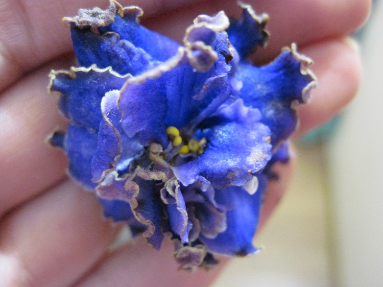

Помогите решить мне проблему с моими фиалками. У меня на некоторых цветущих фиалках на старых, давно распустившихся, цветках появляется мука. При этом на земле, на листьях все в порядке, ничего такого нет. Если это мучнистая роса, то она и на листьх была бы? Фиалки пересажены, обрабатывала Эпином, теперь Мастером 20.20.20 опрыскиваю. Стартерчики вот вот зацветут, боюсь, что и у них проблема такая мучнистая на цветках может быть. Чем обработать чтобы эта мука пропала?

У меня такая проблема была на заре коллекционирования, т.е. достаточно давно. Во- первых, все цветоносы нужно удалить, и обработать растения фунгицидом. Я обрабатывала Топазом. Двух обработок хватило. Думаю, это была мучнистая роса, листья не были поражены.

вот, оборвала цветок, так это выглядит

Это мучнистая роса. Нужен именно Топаз, достаточно одной обработки. Те цветки которые поражены - завянут, а здоровые, без налета могут даже дальше цвести. Но нужно обрабатывать, ищите Топаз, он продается практически везде.

Фундазол пятна оставляет, и не так эффективен.

Frida, можно пролить фундазолом, 2 г на 1 л.

Еще есть от мучнистой препарат Раек. Тоже работает хорошо, у меня с одного раза все вылечил.

Болезни бывают слишком разные, чтобы одно средство от всех. Мучнистая роса - грибковое заболевание. Если нет Топаза, нужно искать фунгициды - средства против грибных болезней.
Фунгициды обязательно есть в садово-огородных магазинах, это слишком распространенные заболевания, чтобы против них не было ничего.

От грибков нужен фунгицид.
Это не так страшно на самом деле, как звучит.
ТОПАЗ совсем не дефицитный препарат, а накануне садово-огородного сезона его вообще навалом.

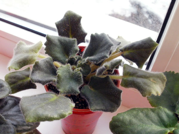

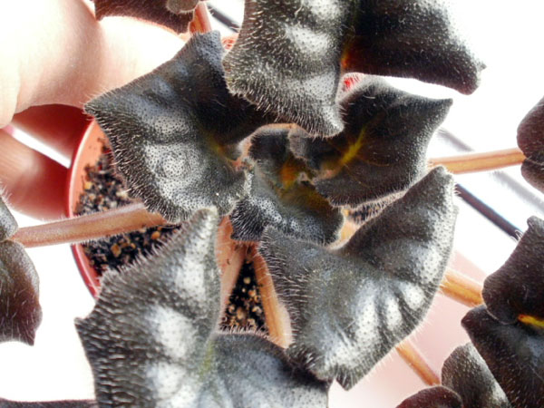

Прошу Вашего совета в следующем вопросе.
С моими фиалками что-то происходит... Пересвет (иногда забываю выключать вовремя подсветку)? Клещ? Или что-то еще?
PS. Забыла уточнить, что обе эти фиалки попали ко мне от случайных людей не так давно - первое фото - месяц назад, а второе - две недели назад (это важно, наверное Embarassed )
