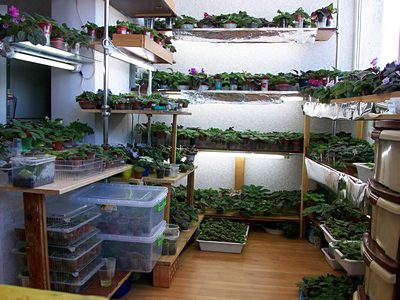

Привет всем. Примите в свою компанию?
На форуме иногда бываю. Очень хорошие у всех полочки и стеллажи. Просмотрела с первой до последней страницы. Свое хозяйство хотела показать еще в прошлом году, но только сейчас показываю.
Это моя лоджия, называется Фиалковый рай.

svetik45, классно! Да... Фиалковый рай - это правильное название! Я б там зависла надолго... Растюхи такие сочные, нравятся. Стеллажи Вы сами делали? А из чего полки?

В квартире идет ремонт некоторые шкафы пошли на полки+списанные с общежитии. Вот так были собраны стеллажи для красоток.

А можно еще, наверное, совсем глупый вопрос? А чем делаются сквозные отверствия для труб в полках? Хочу такого же типа стеллаж, соответственно нужно уяснить процесс.

Это отдельно трубки определенной длины + фланцы крепятся к каждой полке, в любое время можно добавить или убавить полку.

Можно,конечно,но далеко не "в любое время"! Процедура эта достаточно "мутная". У меня очень пожожие полки,только шире. Так вот,для того,чтобы передвинуть 1 полку,нужно вынести цветы с этой полки и еще как минимум с нижней; расфиксировать 2х6=12 фланцев,ровно выставить полку на пребуемую высоту по уровню и вновь зафиксировать фланцы.А делать это крайне неудобно:на широкую полку нельзя опираться,а "дальние" стойки достаточно далеко... А если передвигаются верхние полки,то приходится делать все со стремянки.Приходится держаться "за воздух".
ИМХО нужно изначально правильно определиться с требуемой высотой полок дабы не мучиться в дальнейшем.
Гламурно конечно.Но удобно только для узких полок.

Я писала о том, что каждая полка имеет свои трубки(30,35,40-высота полок), которые вставляются во фланцы и крепятся. Если мне нужно поменять высоту полки, я меняю только трубки с нужной высотой мне. Вот и все. А цветы так и так нужно с полки снимать. Я и без этого делаю передвижку фиалок с полки на полку.
На сегодня это другое дело. У меня полки шириной 45 и 55, для меня этого достаточно. Поэтому я и поменяла конструкцию, когда увидела на одном сайте такой стеллаж, как у меня сейчас.
Год назад мне тоже было неудобно, нельзя было добавить или поменять высоту полки.

Чет я не "вкуриваю" Embarassed Судя по предыдущему фото,ВСЕ полки "нанизаны" на ЦЕЛЬНЫЕ трубы(от пола до потолка),и по этим трубам могут скользить,если ослабить зажимы фланцев,чем и достигается регулировка по высоте каждой полки. На последнем фото-нечто другое.Покажите,плз.,крупно узел крепления полки,если Вам не трудно.

Нарезаются отдельно трубки нужной Вам длины
Потом крепятся фланцы к полке, вставляются трубки и крепятся
И так складывается полка на полку. Очень удобно.
