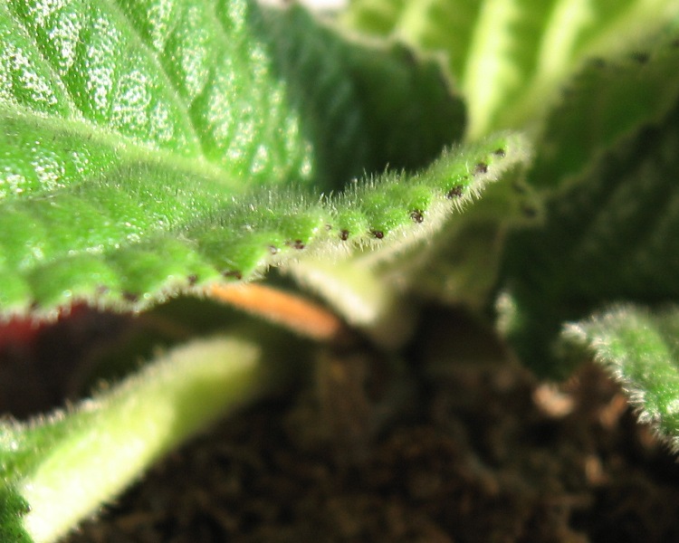

Поискала проблему в "проблемах"
По краю молодых,крепких листьев вроде как тонюсенькая чёрная каёмочка из точек. .
Только вот не обратила внимания-одновременно ли полоска появилась с потемнением листа.
Лист крепкий,сочный,а верхушка изменила цвет и вроде как капилляры точечками тёмными отмечены.
Пересажен был в Лафлору в декабре,не залит,не удобрялся.
Корневая шикарная.
 Размер файла:  116,72 КБ
 Просмотров:  10586 раз(а)
 Размер файла:  192,61 КБ
himtek
Зарегистрирован: 26.05.2008
Сообщения: 3542
Откуда: Днепропетровская обл.
СообщениеДобавлено: Ср Фев 15, 2012 18:22    Заголовок сообщения: Ответить с цитатой
Anais
это флавоноиды - естественный процесс
Сорт красноцветковый?

СообщениеДобавлено: Ср Фев 15, 2012 19:08    Заголовок сообщения: Ответить с цитатой
himtek писал(а):
Anais
Ой,ё.... забыла сорт указать.Да! Это самый красный сортище-Коррида! Embarassed
himtek
Сообщения: 3542
СообщениеДобавлено: Ср Фев 15, 2012 19:24    Заголовок сообщения: Ответить с цитатой
у красных такой эффект явно выражен.
