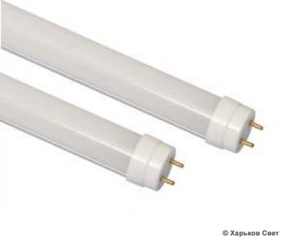

tatianavna
Зарегистрирован: 29.11.2008
Сообщения: 2245
СообщениеДобавлено: Чт Ноя 05, 2015 15:54    Заголовок сообщения: Ответить с цитатой
Недавно взяла лед. лампы на стеллаж, чуть меньше месяца растишки под ними, никаких отличий от люмок не вижу.
По цене сейчас почти тоже если брать люмку+ запуск.
LED лампа T8 18W Lemanso стекло / LM344 (замена люминесцентной лампы 36Вт)
на вид такие же как люмка, только схема подключения проще.
http://www.kharkov-light.com.ua/product/2054/led-lampa-t8-18w-lemanso-steklo-lm344-zamena-lyuminescentnoj-lampi-36vt

Radist57
Возраст: 68
Зарегистрирован: 29.09.2010
Сообщения: 2460
Откуда: Умань,Украина
СообщениеДобавлено: Чт Ноя 05, 2015 19:41    Заголовок сообщения: Ответить с цитатой
Taня! Это обычные осветительные лампы не предназначенные для растений. Светоотдача на уровне 70 лм/вт, как у довольно посредственной как на сегодня ЛЛ. А раз так, то LED (18вт) ну никак не может полноценно заменить ЛЛ(36).
Сообщения: 25531
СообщениеДобавлено: Чт Ноя 05, 2015 22:09    Заголовок сообщения: Ответить с цитатой
Володя, насчет КПД согласен.
Но, как вариант, возможно и может за счет того, что люмка светит в разные стороны, а светодиоды направленно и нет потерь по сторонам.

СообщениеДобавлено: Чт Ноя 05, 2015 23:27    Заголовок сообщения: Ответить с цитатой
Володя, у меня такие лампы около полугода. Фиалки растут, закладывают цветоносы и цветут так же, как на других полках под люмками Филипс и Флора. Разницы не заметила. Постепенно хочу перейти на лампы LED (18вт).
Radist57
Возраст: 68
Сообщения: 2460
СообщениеДобавлено: Пт Ноя 06, 2015 04:19    Заголовок сообщения: Ответить с цитатой
Если у этой лампы есть "верх" и "низ" (т.е. она "направленного излучения"), тогда да, она заменяет ЛЛ 36вт, установленную без отражателя. Если нет - тогда я в тупике, соглашаюсь на существование Вечного Двигателя Smile
