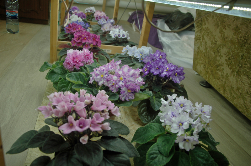

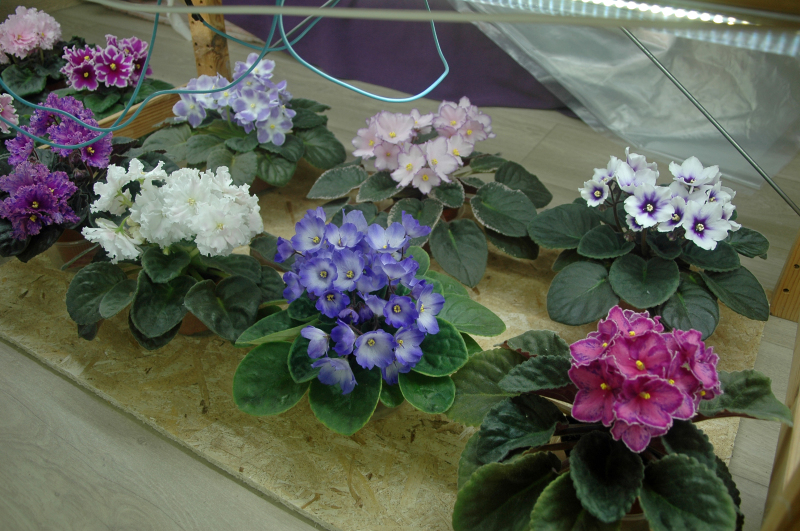

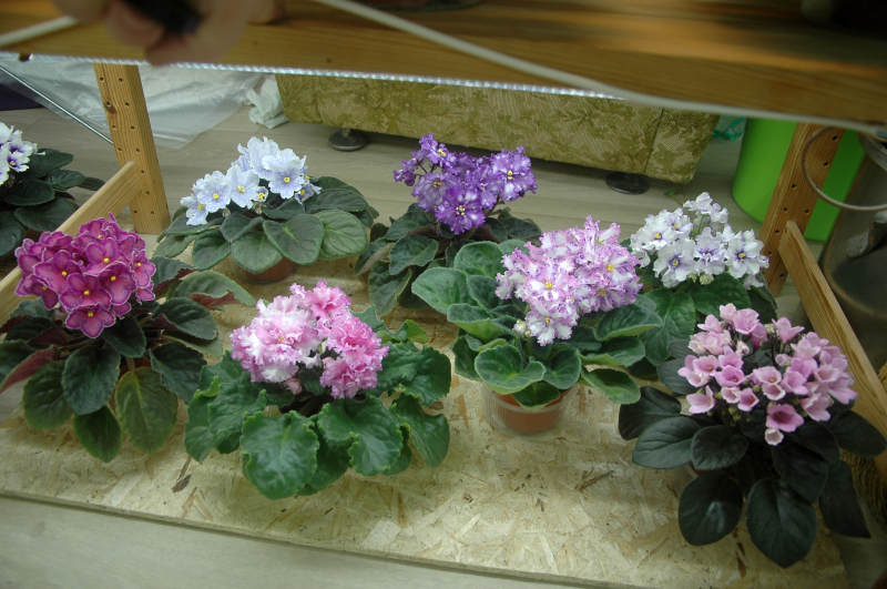

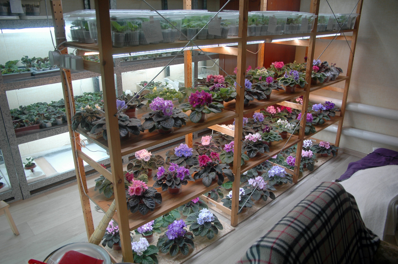

СообщениеДобавлено: Пт Ноя 06, 2015 15:04    Заголовок сообщения: Ответить с цитатой
zaletOK писал(а):
Полки у меня шириной 600 мм, длиной 1500 мм. Какие лампы нужно? Одну или две на полку? И, в конце концов, какое расстояние между полочками делать? Внимательно прочитала всю тему, рылась и на других ресурсах, все равно каша в голове. Рисовала 120-градусный угол падения света от лампы на полку. Получается, что и одной лампы на 60 см хватать должно.
Я бы вешала 2 на полку. Есть лампы длиной 1500 мм. Если не найти такие, ну что же, тогда 1200 мм.
У меня между полками 40 см, ширина полки 50, 2 лампы висят. Стеллаж со светодиодными лампами запущен в июле, пока вроде полет нормальный.
Лампы вот такие: http://svetotehnica.com/catalog/svetodiodnye-lampy/trubchatye-lampy/linejnye-trubchatye-svetodiodnye-lampy-t8.html
 Размер файла:  3,52 МБ
 Просмотров:  8558 раз(а)
 Размер файла:  3,69 МБ
   Ирен, flower
Тигра
Зарегистрирован: 28.04.2008
Сообщения: 101
СообщениеДобавлено: Пт Ноя 06, 2015 15:08    Заголовок сообщения: Ответить с цитатой
Цветоносы хорошие, не вытягиваются, с розетками тоже все ок
