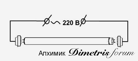

В силу нехороших обстоятельств лежал у меня стеллаж красииивенький, мебельный, обожаемый, потому что первый! Вот вернулась я домой и решила всё это дело направить в нужное русло! Заказала лампы LED T8 18W Lemanso, сегодня даже получила и .... поняла, что я чуть-чуть овца
не знаю чем я думала, но светильники для ламп я не покупала и даже об этом не думала, прибежала посмотреть, а информации как-то не очень
Ира, только там обратите внимание, электроподводка отличается.
Нельзя просто люмку убрать, а на ее место светодиодную поставить.
Давайте копать вместе Very Happy
прошу просветить меня, чтоб я могла постигнуть фиалочный дзен Laughing
Итак, куда же надо всунуть эти самые LED лампы, чтобы моим выжившим растениям было счастье? Вот тут хотелось бы услышать о светильниках (марки, особенности, можно даже, как для особо одарённых, ссылку на интернет-магазин Wink ) и непосредственном подключении ламп к ним (какое зелье и заклинание надо сочитать, чтобы прям )
P.S. как включать в розетку, я думаю я разберусь

Alison
Если у вас нет светильника, то необходимо купить хотя бы держатели.
Схема подключения простая:

Можно купить готовый:
http://led-service.com.ua/dnepr/catalog/product/derzhatel-t8-stend-12m.html

Я, конечно, извиняюсь, и заранее скажу, что я не совсем тупая просто электрика - это явно не мой конёк Embarassed
Павел, я правильно поняла, эти держатели без проводов?
если да, то каким проводом их соединять между собой?
Ложь обойдёт полмира пока правда будет надевать штаны.
Уинстон Черчилль
Сообщения: 25541
СообщениеДобавлено: Пн Дек 07, 2015 19:38    Заголовок сообщения: Ответить с цитатой
Ну там будут гнезда, куда подсоединять провода. Провод - да придется покупать отдельно вместе с вилкой, чтобы записать к вашей розетке.
Но лучше позвоните производителю или в магазин и спросите.
Думаю, что они укомплектуют по Вашему желанию.
Уверен даже, что там где Вы покупали лампы, у них все это должно быть.

Alison
Я не покупала для светодиодных линейных ламп светильники. Можно обойтись и без них, просто нужно купить держатели (скобы), патроны, провод и вилку, можно самые простые - это обойдется в копейки по сравнению со стоимостью светильника.
Брала:
вот такого типа скобы http://veda.kharkov.ua/Скоа_16мм_Т5_DELUX, они прикручиваются к потолку полки (они будут держать лампы)
вот такие самые простые патроны http://veda.kharkov.ua/Птрон_G13_накидной_26мм_101784_VS
По поводу подходящего провода вас проконсультируют в любом магазине светотехники.
И все это подключается по той схеме, которую сбросил Паша.
Всё очень просто, правда. Всё даже проще, чем с подключением люмок без светильников - никаких балластов, красота. Very Happy
PS: Alison, полностью ссылки из-за кириллицы не делаются активными, поэтому если хотите посмотреть, какие именно скобы и патроны, просто скопируйте ссылку и найдите через поисковик. Very Happy Хотя вам, как специалисту - тыжпрограммисту это можно и не писать. Laughing
