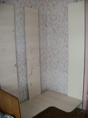

Итак: утром было вот так

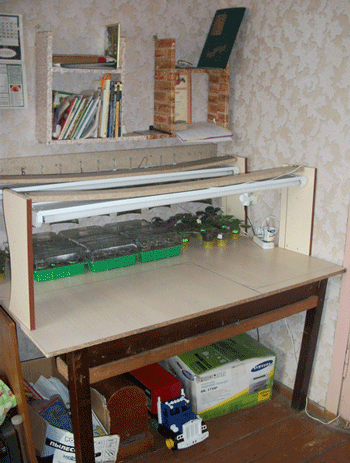

Иногда я этот угол использовала вот так

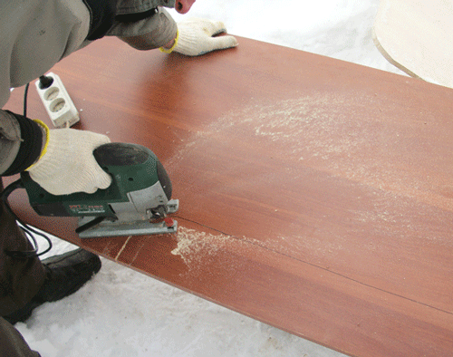

Распиливаем фанеру, листы разные по цвету

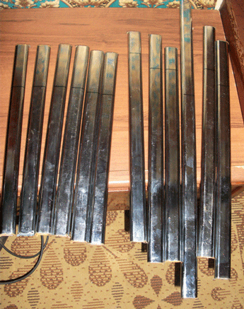

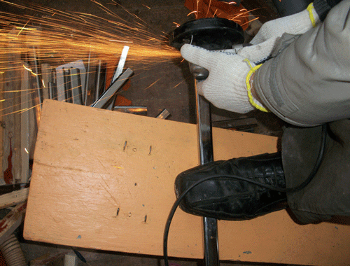

В наличии имеются вот такие металлические трубки. Их размечаем по высоте желаемых полок и отпиливаем...

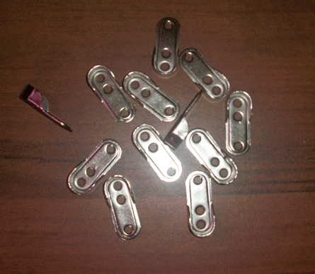

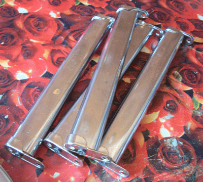

Трубки овальные, внутри пустые. Крепление к ним нашли только такое

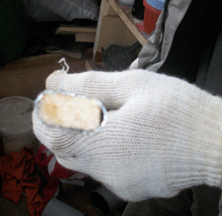

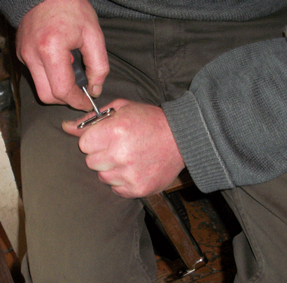

Чтобы закрепить крепежи на трубках пришлось загонять деревянные заглушки, а потом прикручивать крепление

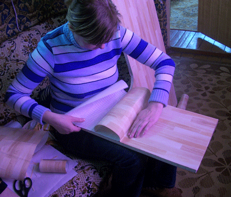

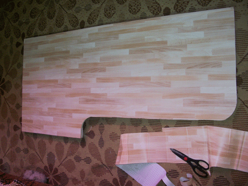

Разномастные полки оклеиваем пленкой

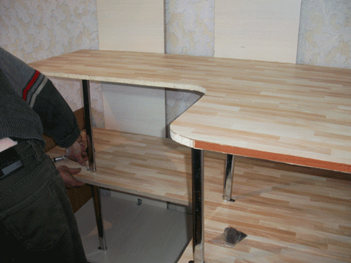

Скрепляем две части одной полки металлическими пластинами (они будут снизу). И крепим металлические стойки...

На каждой полке стоек три. Полки крепим к стене...

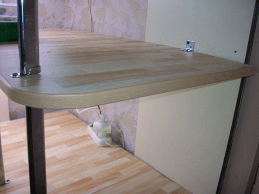

Клеим окантовку на края полок...

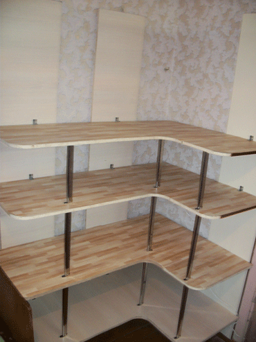

Вешаем для начала пару светильников, а то дети млеют Rolling Eyes
И на сегодня работа окончена. Надеюсь в ближайшие дни добавятся еще две полки. Тогда покажу конечный результат.
