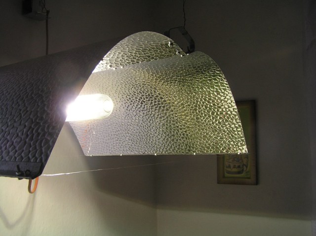

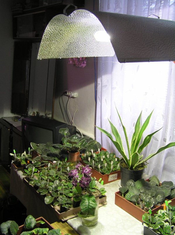

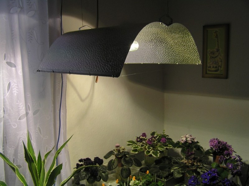

Хочу показать мою "конструкцию выходного дня". Это светильник из аланода(2 кусочка 42х50см). Подходит для 400-600W натрий и МГ. Называю его "крылья". Просто,сравнит. дешево.,эффективно. Положение лампы и кривизна крыльев легко регулируются.

Владимир! Я уже с тобой на эту тему говорил , а услышан не был, вот привезу заводской отражатель, поставишь и посмотриш разницу-никакой!! Даже в чём, там нет поток уходит в никуда.то ты потерял -по не закрытой боковой стенке.

Померяю непременно!
Но тут вот еще какая особенность: такой светильник надо опускать ниже,потери света падают но возможен перегрев(и пересвет) растений центре. Там еще нужен центральный полупрозрачный контротражатель. Сделаю-покажу!

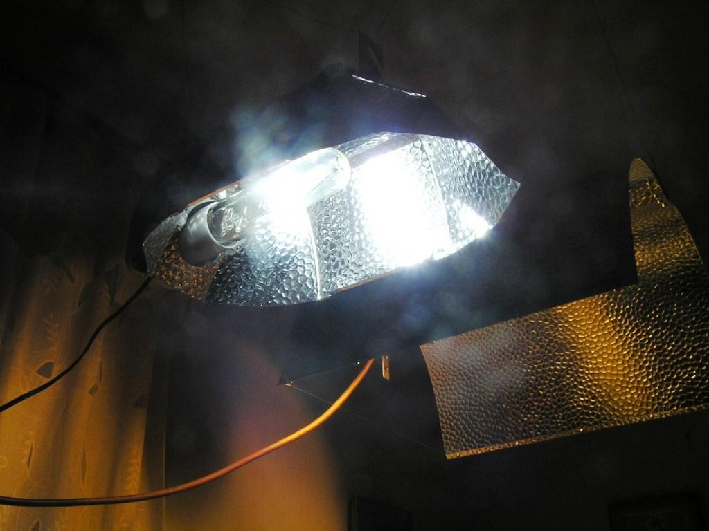

Вот такой дивайс, подробнее на http://adjustawings.com

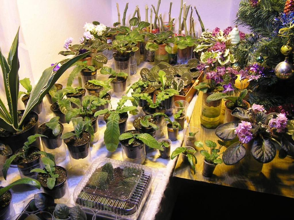

СообщениеДобавлено: Вс Янв 02, 2011 12:12    Заголовок сообщения: Ответить с цитатой
Сбылась мечта: натрий+МГ/965 Виктор,спасибо за отражатель.
А так выглядит фиалка при таком осв.
 Размер файла:  166,5 КБ
 Просмотров:  11198 раз(а)
Цвет напоминает солнечный

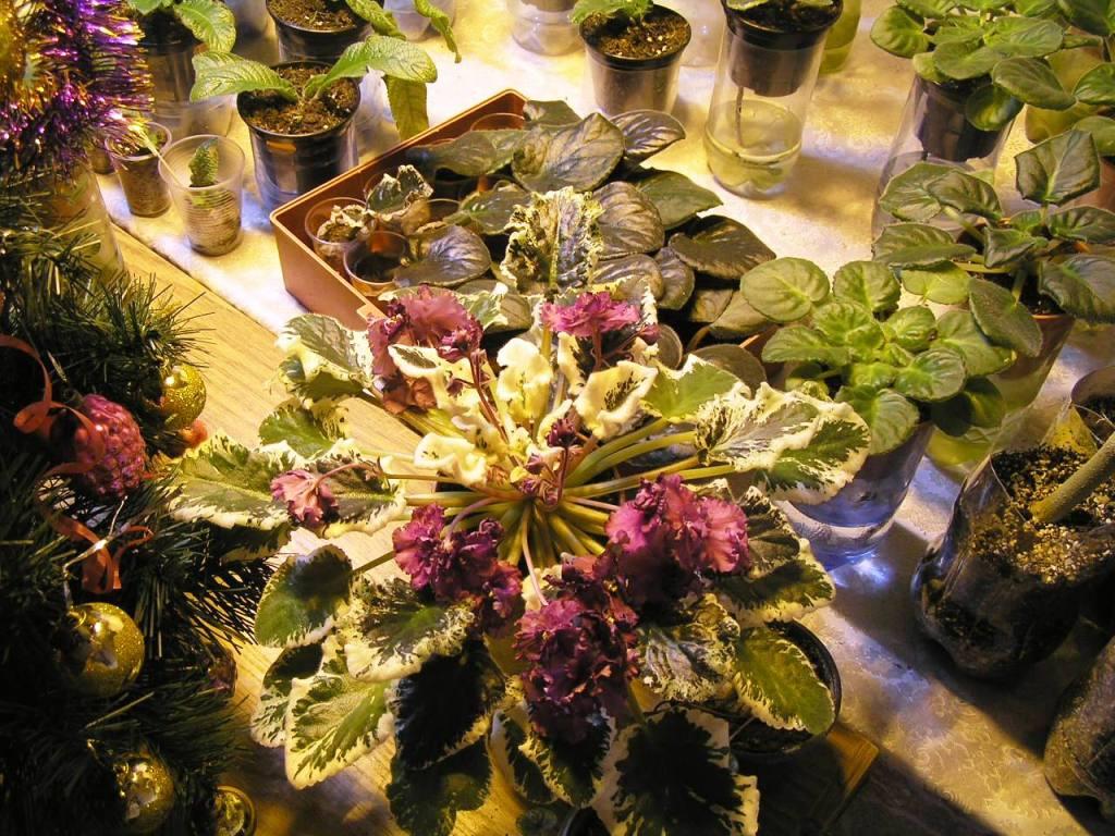

И еще одна фиалка. На столе заметны голубоват. тени от МГ
 Размер файла:  169,01 КБ
 Просмотров:  11200 раз(а)
Комбиниров.освещение 400Вт натрий+250Вт/965 МГ
