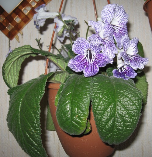

СообщениеДобавлено: Чт Июн 23, 2011 21:46    Заголовок сообщения: Ответить с цитатой
И снова я со своими Узорами
2 фото: в 14 часов и в 20. Вот что вытворяет! Sad
Это же ненормально! Так жалко цветика!!!
Ой,только порядок фото,ес-но,наоборот(никак не соображу с вложениями Embarassed )

Юлия
Зарегистрирован: 14.09.2007
Сообщения: 1399
Откуда: Киевская обл
СообщениеДобавлено: Пт Июн 24, 2011 10:19    Заголовок сообщения: Ответить с цитатой
Ему просто жарко(раз вы говорите, что корни не освоили весь ком и пересадка ещё не нужна). Если я сделаю фото своего стрепсятника утром и вечером (когда выше 30 температура) - будет то же самое, причём со всеми стрепсами, хоть взрослые, хоть сеянцы., и чем выше полки - тем ярче проявлено(там жарче).
Таких товарищей я поливаю с вечера, хоть и рекомендуется утром (если ком за день полностью просох, тыкнуть пальцем, проверить, потому что от жары в такой вид приходят и политые товарищи. Если ком хоть чуточку влажный - поливать нельзя категорически с вечера, будет залив) - они за ночь успеют восстановить тургор, отдохнуть от дневной жары. А вот если ждать утра при полностью просохшем грунте, стрепсу нехорошо, быстро портятся листья, выглядит менее здоровым при таких экстремальных просушках, листья становятся сероватыми без блеска.
Тоесть всех я поливаю утром, понемногу, а вот после жары захожу вечером проверить взрослые кусты. Многие уже сухие в порох, и приходится поливать и вечером второй раз. И пропустить следующий полив завтра утром. Такие быстропросыхающие товарищи уже обычно нуждаются в следующей пересадке, которую в жару нельзя прводить(угроза залива, как следствие - бактериалка), приходится их дотягивать до Сентября, и уж тогда пересадка.
Не знаю, понятно ли я объяснила, - у меня контроль в жару стрепсятника вечером после жаркого дня, а утром - 2-3 часа полив всех сухих, каждого проверяю индивидуально, даже сеянцы.

СообщениеДобавлено: Пт Июн 24, 2011 10:30    Заголовок сообщения: Ответить с цитатой
alena
Висит на боковой стенке у юго-восточного окна.Солнце не попадает.
Юлия
Спасибо,успокоили! Отдельная благодарность за рекомендацию по поливу-в таком экстриме это таки важно Very Happy
