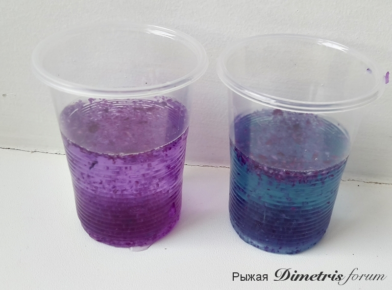

Поделюсь своим опытом. Щавелевую кислоту для смягчения воды использую уже года два. Сначала только фиалки поливала этой водой, сейчас и стрептокарпусы тоже. Делаю концентрат - на 1,5 литра воды 4 ч. ложки щавельки с горкой и этого концентрата добавляю по 20 мл на 5 литровую бутыль. Отстаивается у меня вода неделю от полива до полива.
А вот это фото проверки воды капустой ( сделала после видео ролика Павла). В левом стакане вода, очищенная при помощи щавельки, в правом - отстоянная водопроводная вода.

Попробовала тестирование воды с капустой. Брала обычную водопроводную воду, талую и воду с щавелькой.
Результат - фиолетоваый цвет только у воды с щавелькой. А я всегда зимой старалась растюшки поливать талой (мягкой на мой взгляд) водой. А оказывается и в ней присутствует кальций ( т е она жесткая)?
