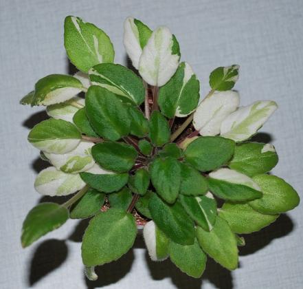

Меня давно волнует вопрос по поводу этой химеры. Но я все не решалась спросить.
На самом первом фото у растения четко видны химерные полоски. А на всех остальных пасынках много листьев без полосок.
Получается растение очень не устойчивое?
Химера. Ведь присутствуют разнородные фрагменты.
На большинстве пасынков складывается впечатление, что химерность уходит.
Сообщения: 25549
СообщениеДобавлено: Вт Сен 22, 2009 23:24    Заголовок сообщения: Ответить с цитатой
Химеры изначально не устойчивы по своей природе. И если это не четкая периклинальная химера, то вероятность потери химерности есть. Ну а вывести четкую периклинальную химеру - на это могут уйти годы, десятки лет, и не всегда это может получиться. Например, с «Бомбой» это у нас пока не получилось, хотя мы уже работаем несколько лет. Такая работа должна идти постоянно, и с любой химерой в коллекции. С Литуаникой мы также работаем в этом направлении. Закрепить химерные свойства навсегда невозможно, разнородные клетки чаще всего растут неравномерно. Это «живое». А в «живом» никогда не будет стабильности и совершенства, тем более у химер, когда постоянно существует конкуренция генетически разных клеток в одном организме. А у листовых химер, это еще более критично в силу большей жизнеспособности клеток, имеющих больше хлорофилла. Т.е появляющиеся полностью зеленые меристемы будут обязательно превосходить в росте над химерными - это закономерно, и поэтому их нужно обязательно выбраковывать. Постоянно должна вестись работа по отбору экземпляров с самым четким периклинальным расположением слоев. И даже при получении экземпляра с четким распределением химерных слоев, все равно есть вероятность их изменения, и потери их четкого расположения как при размножении, так и при дальнейшем росте этого растения. Так что приходится довольствоваться тем, что есть на данный момент.
Насчет сохранения признаков в нескольких поколениях - это конечно, хорошо, но с фиалками не все так просто. Их достаточно проверить при первом размножении, а в дальнейшем в силу своей сильной вариативной способности, отбраковка и отбор для дальнейшего размножения должен быть очень тщательный, и вероятность сохранения признаков в данном случае сильно зависит именно от тщательной "селекции внутри сорта" при каждом последующем размножении, а не от количества поколений размножения.
Т,е простым языком, у фиалок самый важный фактор – это то, что идет в дальнейшее размножение. Проведение размножения вслепую в любом случае даст вырождение сорта, даже если сорт проверялся в трех поколениях. Конечно, более устойчивые сорта будут вырождаться медленнее, но все равно будут. Поэтому, сохранение сортовых признаков именно у фиалок в нескольких поколениях зависит не только от устойчивости сорта, но и от того, насколько хорошо проходил отбор при каждом размножении, а этот фактор уже субъективный.

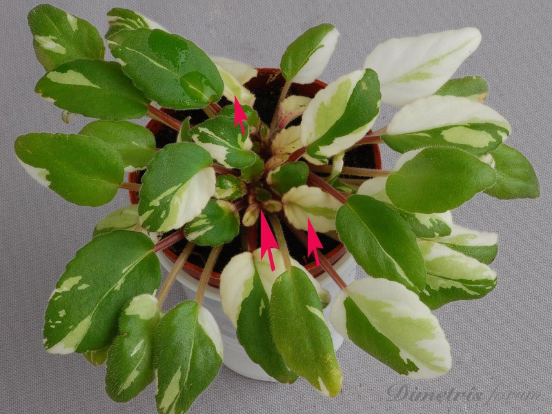

Мы уже много поделили, и пока что еще ни у одной деленки не было полной потери химерности. Появление полностью зеленых центров роста были, мы их удаляем, и тогда химерные центры возобновляют свой рост.
В идеале нужно оставлять центры, такие как на первом фото в этой теме. Такие розетки имеют самую четкую периклинальную химерность, и вероятность их вырождения самая низкая. Но такие розетки у нас очень плохо растут, так как хлорофилла у них очень мало. Прекрасно растут розетки имеющие не совсем симметричную химерность с вариабельным проявлением белых штрихов на листьях.
На фото я указал центры розеток и листья, рисунок которых указывает на самое четкое расположение слоев периклинальной химерности. Такие центры меньше всего имеют шанс на вырождение, но они хуже всего будут расти из-за малого наличия хлорофилла. Поэтому есть выбор: оставлять только их, а остальное все вырезать, или дать расти всем химерным центрам и не совсем правильным тоже, а вырезать только полностью зеленые. Тогда куст будет наращивать листовую массу быстрее, причем такой куст будет намного красивее, и быстрее зацветет.
листовая химера сенполия

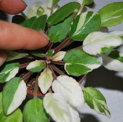

Моя Литуаника до "стрижки"

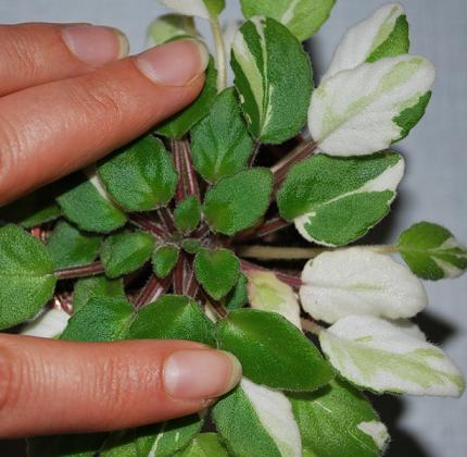

Химерная точка роста центра

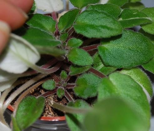

Зеленые точки роста центра (до удаления)

Сообщения: 25549
СообщениеДобавлено: Ср Сен 23, 2009 15:18    Заголовок сообщения: Ответить с цитатой
Olgag
Вы правильно сделали.
Сделайте, пожалуйста фото после удаления всех зеленых пасынков. Держите нас в курсе развития. Очень интересно.
Все зеленые пасынки будут иметь сортовые признаки обычной Литуаники. Вы можете посадить их в отдельный горшочек и вырастить прекрасный трейлер.
Фотоурок: http://dimetris.com.ua/forum/viewtopic.php?t=3599
