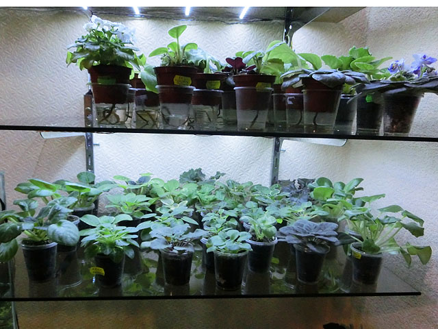

Этой осенью стеллажи решили оставить зимовать пустыми на балконе. Пусть там и живут)
А в квартире перешли на вот такие полки)

Это еще вариант по состоянию: только-только начали заставлять новую конструкцию) Вообще, по размерам полки шире тех стеллажей, что у меня были. Ну а с учетом того, что делались строго под имеющиеся проемы - намного удобнее.
Высоко, конечно, верхняя - под потолком. Поливаю со стульчика. Но если не теснить растения там - то совсем это не сложно.)

Планирую полностью перейти на такие полочки с диодным освещением. В квартире складское оборудование (стеллажи) мне нравятся меньше)))
А еще... У меня теперь много мини-фиалок Они как раз на фото. Попробую подружиться с ними второй раз Embarassed

Белых Елена
Елена я все понимаю, в лампах я тоже не сильно разбираюсь, у меня этим больше муж занимается, но расстояние между полками и диодными лентами можно поинтересоваться? Я вот тоже хочу на нижние полки такое поставить, но сколько этих самых лент надо и на какой высоте светить?
Белых Елена
Зарегистрирован: 27.11.2009
Сообщения: 272
Откуда: Донецк
СообщениеДобавлено: Пт Окт 04, 2013 10:38    Заголовок сообщения: Ответить с цитатой
Lili писал(а):
Белых Елена
У полочек, которые на последних фото - 25 см высота между полками. Но для мини это маловато - они только приехали. А в будущем я пересажу их и они будут располагаться повыше, поближе к свету.
А взрослые, обычные фиалки у меня стоят так, что между верхом фиалки и потолком с диодами от 5 до 10 см.
Вначале мы диоды клеили реже. И этого для цветения было мало... Сейчас между каждой полоской диодов - 10 см. Результаты получше.
И диоды - только холодный белый. Теплый белый (желтоватый который) - совершенно не то пальто...
