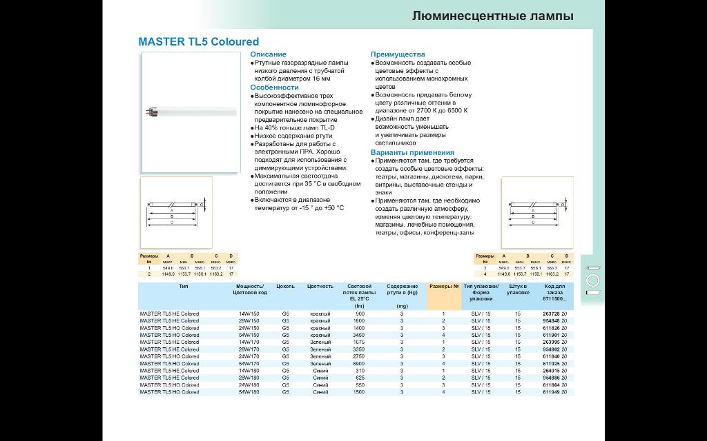

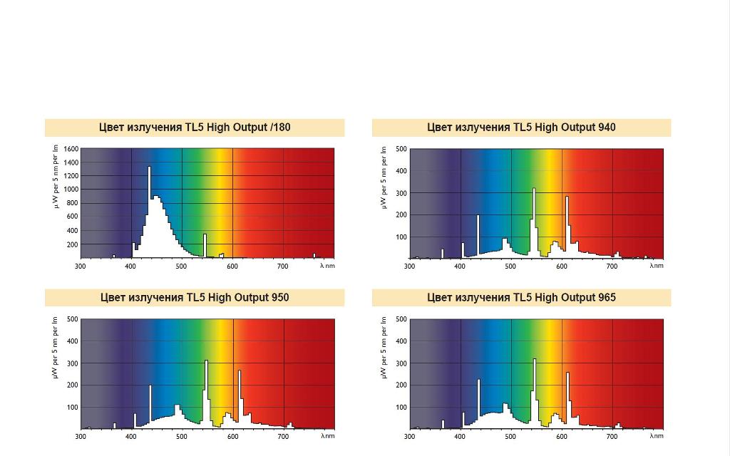

Не буду врать, пока сам лично не пробовал... Но твердо полагаю, что если подсинить Натрий ЛЛ 180 цветности, должно получиться неплохо. Например 400-600W Натрий+54W ЛЛ.
