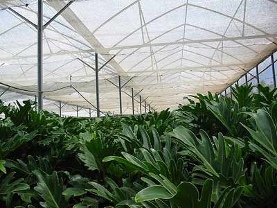

СообщениеДобавлено: Пт Дек 23, 2011 11:53    Заголовок сообщения: ALUMINET Ответить с цитатой
Если кто не знает, о чем речь, цепляю фото!

Володя, ты не то нашёл, отражающая плёнка, а не сетка, она пожожа на материал для сахарных мешков( только прозрачный) с вплетёнными алюминиевыми полосами и бывает от 20 до 100% отражения- в Киеве на выставке сам лично видел, у меня даже есть образец в рекламном буклете. Изготавливают в Голландии и помоему в Австрии, стоимость 300 кв. м -1000 баксов-78% притенения-этого вполне с головой. Проблема привезти, с весны буду пробивать тему конкретно.

Сетка если ее вешать снаружи, имеет преимущество.
Надо еще учитывать ветровую нагрузку.
Если пленка, то ее только класть придется на теплицу, а от этого тепло пленки будет идти в теплицу. Эффективнее подвешивать, чтоб был зазор воздуха. если подвешивать, то пленку ветер просто сорвет парусом. Сетка и прочнее и меньше воспринимает нагрузку ветра, потому что продувается.
Поэтому если снаружи, то нужна сетка, если внутри то можно и пленку.

В любом случае нужно цеплять повыше (под потолок)- тогда отбрасываемая "тень" более равномерная за счет рассеивания от множества "прозрачных" участков. При низком расположении вожможны локальные ожоги растений.
И ещё: 70%-не так уже и мало. Пусть собственно поликарбонат имеет прозрачность 0,85; запыленность поверхностей еще 0,1 и 0,2 -затенение от внешних посторонних предметов.
Тогда коэф.пропускания результирующий К(рез)=(1-0,7)*(1-0,15)*(1-0,1)*(1-0,2)=0,184
Иными словами, реально в теплицу будет поступать не 30, а приблизительно 18% солнечного света(а то и меньше). Как в очень приличное солнечное затмение!

Точно всё, конечно, расчитать невозможно. Нужно уточнять расчеты с учетом полученных эксперим. данных. А насчет тепла- все правильно,если мы используем затеняющую сетку, она действительно будет греться и греть теплицу. Но Алюминет- сетка светоотражающая с зеркальной поверхностью; солнечные лучи от нее отражаются сквозь поликарбонат наружу, не вызывая нагрев собственно сетки и воздуха. Зеркало всегда холодное!
