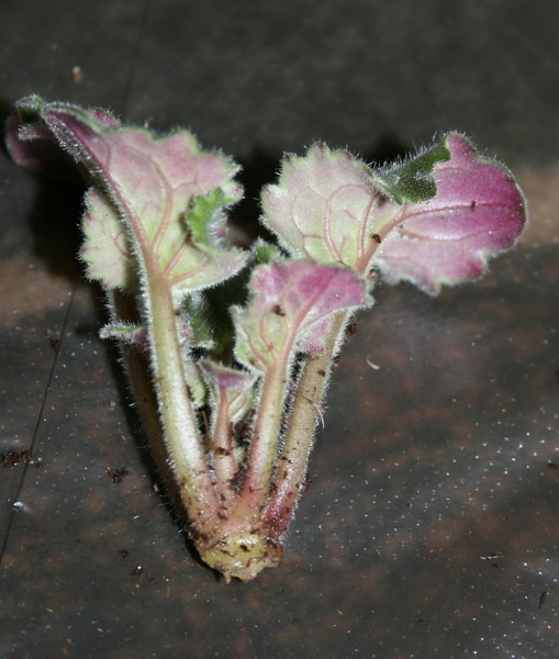

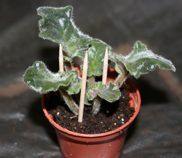

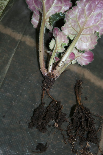

таким способом пользуюсь, вот правда сразу в субстрат сажаю
Пример:
вот такая фот фиалочка стояла у меня в дальнем углу, все руки до нее не доходили. Внешний вид мне ее не очень нравился, ведь отображение вида розетки - это состояние корневой. Расскопала и, как и ожидала, обнаружила там полное отсутствие корней, точнее их сгнивший вариант. Все обрезала, нижние листья сняла, зачистила, посадила в субстрат, подперла палочками (чтоб не гуляло) и под стакан.

СообщениеДобавлено: Пн Апр 18, 2011 18:31    Заголовок сообщения: Ответить с цитатой
Сережа, спасибо за такой хороший фото урок!!!
Сегодня решилась все таки попробовать, есть у меня старенькая химера. От мамы досталась, а мама никогда и не пересаживала. Посмотрим что получиться! Smile
