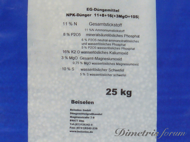

Я вот что то подобное нашла, но это удобрение хммм...для газонов.... И вот. Вы посмотрите по ссылке, может сойдёт.
http://www.ebay.de/itm/181136489276?ssPageName=STRK:MEWAX:IT&_trksid=p3984.m1423.l2649
http://www.ebay.de/itm/271169457126?ssPageName=STRK:MEWAX:IT&_trksid=p3984.m1423.l2649
Сообщения: 25563
СообщениеДобавлено: Пн Окт 07, 2013 10:25    Заголовок сообщения: Ответить с цитатой
На мой взгляд отлично подойдет
11-8-16
Тем более, что весь азот в нем аммонийный.
Но в этом удобрении нет микроэлементов, поэтому думаю, что его нужно смешивать пополам с тем комплексным удобрением с микроэлементами, что у вас уже есть.
 Размер файла:  123,63 КБ
 Просмотров:  9921 раз(а)

СообщениеДобавлено: Пн Окт 07, 2013 21:49    Заголовок сообщения: Ответить с цитатой
Вы имеете ввиду с Этиссо 6-5-6? И как же его смешивать, если одно гранулированное, а другое (моё) жидкое? и в каких пропорциях? Вы уж меня тапочками не бейте, за (возможно) дурацкие вопросы.

СообщениеДобавлено: Вт Окт 08, 2013 09:40    Заголовок сообщения: Ответить с цитатой
3 чайных ложки Этиссо и одну чайную ложку гранулированного 11-8-16

СообщениеДобавлено: Вт Окт 08, 2013 18:00    Заголовок сообщения: Ответить с цитатой
И на сколько литров это должно хватить?

СообщениеДобавлено: Вт Окт 08, 2013 20:19    Заголовок сообщения: Ответить с цитатой
Если с каждым поливом, то литров на 20-30.
Можно делать и на 10 литров, но удобрять те, что прожорливые.
