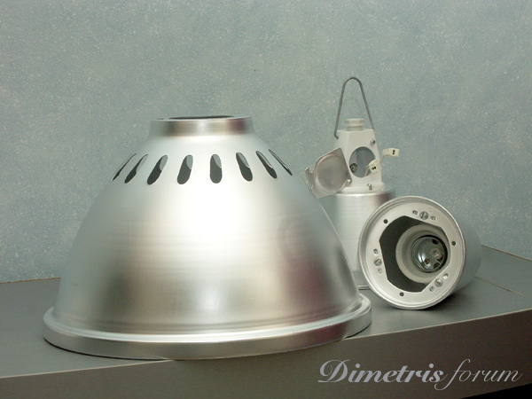

alena писал(а):
Сама хочу натриевую лампу. Надо будет поискать, может есть приличные светильники.
Тогда лучше делать самому.
искать только плафон.
А дроссель и ИЗУ выводить наружу и прятать их где-нибудь под полками на полу.
Внешне сам плафон можно найти и гламурный.
Гляньте на фотки Наташи Холявко:
http://dimetrisrepresentatives.3nx.ru/viewtopic.php?t=67
Наверняка, можно найти что-то подобное.
 Размер файла:  158,39 КБ
 Просмотров:  11704 раз(а)
 Размер файла:  106,87 КБ
Сообщения: 25565
СообщениеДобавлено: Вс Май 20, 2012 10:02    Заголовок сообщения: Ответить с цитатой
Но у натриевых ламп очень противный цвет.
Не для всех он может подойти. Лично я спокойно его воспринимаю, и мне он даже вполне комфортен.
А вот некоторых он раздражает, и также как лампы UFO могут давать головные боли.
Еще при покупке плафонов, обязательно обратите внимание на патрон, обязательно должен быть керамическим. Лампа греется до 300-400 градусов.

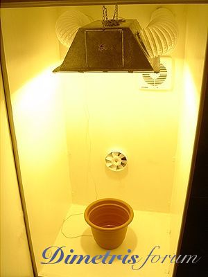

Очень интересные конструкции можно увидеть на сайтах по выращиванию конопли. Конопля любит очень много света, поэтому там люди даже придумали, как отводить тепло от плафонов Smile
Например, тута:
http://www.canabs.ru/publ/vyrashhivanie_konopli/vyrashhivanie_konopli_v_domashnikh_uslovijakh/1-1-0-3
 Размер файла:  15,83 КБ
 Просмотров:  11671 раз(а)

Насчет тепла от натриевых ламп.
Даже зимой при включенных натриевых лампах, мне совсем не нужно подогревать теплицу.
Тепла от натрия очень много.
Да уменя очень утепленная теплица, три слоя поликарбоната с прослойками воздуха, стену утеплены пенопластом с двух сторон, поэтому тепло все аккумулируется внутри, но и кубатура у меня не малая почти под 100 кубических метров.
На всю теплицу 4 лампы по 400 ватт и плюс куча люмок, где-то штук 50 не меньше, которые тоже греют.
Но веренемся к квартирам и балконам.
Наташа Холявко при включении лампы просто открывает окно. В Питере жары нет да и зимой этого вообще достаточно.
А вот в наших параллелях, этого может быть весной и осенью не достаточно. Понятно, что летом досветка не нужна. Но ведь ранней весной и осенью тоже не холодно.
Поэтому можно предусмотреть трубу от плафона за пределы квартиры. т.е. предусмотреть вентиляционные ходы в потолке с выводом тепла от лампы наружу. Конечно кондиционер может спасти, но зачем ему работать, если лишнее тепло от лампы можно просто вывести обычным воздуховодом наружу.
Конечно можно выйти из положения просто не включать лампы, когда слишком тепло и досвечивать, когда тепература уже падает, таким образом даже отключить отопление.
Днем досветка лампами - температура поднимается, и держать ее в предалах не выше 24 градусов.
Ночью же этого тепла будет достаточно, если хорошее утепление.
Стрепс тем и хорош, что он выдерживает до нуля градусов.
Все виды стрепсов выдерживают до нуля, а значит и гибриды тоже.
Из моей практики, можно легко опускать температуру до +10 безболезнено, лишь контролировать влажность, ведь при понижении температуры резко повышается влажность воздуха, и могут быть последствия переувлажнения.
Поэтому если у вас сильные перепады температуры, то нужно следить влажностью воздуха, за проветриванием, и не переувлажнять на ночь. В этом случае не рекомендую поливать на ночь.
Ночные понижения температуры дадут насыщенность цвета, особенно желтых и красных оттенков, что также даст большую привлекательность на выставках.
Желтый и в сочетании с красным - самые яркие цвета, и они на выставках очень важны. Но эти пигменты любят холод, а интенсивность их как раз прямо пропорциональна ночным низким температурам.
