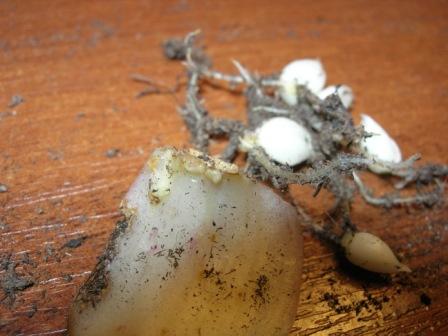

Наконец,как и обещала буду постепенно показывать как я их размножила в этом году. Как оказалось все довольно легко и просто.
Как я уже упоминала в другой теме, один из способов размножить лилии - не дать им цвести, причем бутоны надо удалять в самом начале их образования. Если сделать это в последний момент или даже дождаться пока один цветочек расцветет, то- увы детки скорей всего не образуются. Sad Поэтому вам сразу надо решить - что вы хотите получить в этом году. Что важнее: ваше желание узнать соответствует ли сорт купленному или же получить вот такую "кучку" деток на донышке луковицы и возле основания стебля. В этом году вы сможете их увидеть только в том случае,если выкопаете материнскую луковицу(что не желательно делать до конца пожелтения стебля,то есть конца вегетации- обычно август). В следующем же году они уже отрастят свои листики. А еще через год могут порадовать вас одним цветочком. Laughing
детки у основания стебля
 Размер файла:  27,67 КБ
 Просмотров:  16079 раз(а)
детки у донышка луковицы
 Размер файла:  44,17 КБ

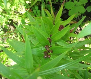

Некоторые из видов лилий так же могут размножаться воздушными луковичками,которые образуются в пазухах лилий. Часто это бывает у азиатских лилий,ЛА,ОА-гибридов; мартагонов. В года с достаточно большой влажностью они могут образовываться и у лилий,обычно не склонных к этому. Отсутствие цветения у растения,опять же способствует их образованию. Часто эти луковички еще на самом растении начинают образовывать зачатки корешков и при легком прикосновении падоют на землю,чтобы там укороениться. Таким обрапзом получается "самосев",что может "замусорить" ваши посадки, поэтому их лучше собирать и сажать на отдельную грядку. Корешок у них просыпается буквально через пару дней и если вам стукнет выкопать эту луковичку,то вы увидете корневые волоски на кончике зачатка корешка.
В первый год эти луковички листьев обычно не дают - у них подземный период развития,а на следующий год они уже дадут по одному похожему на травку листику,только чуть шире и короче. Главное на этом этапе не забыть куда и что вы посадили и не выполоть их. Mr. Green
это молоденькая "азиатка", которая вместо цветения выдала вот такие луковички
 Размер файла:  28,45 КБ
 Просмотров:  16050 раз(а)
вот они в пазухах у процвевшей в этом году одним цветочком лилии
 Размер файла:  29,28 КБ
вот такие они вблизи,обратите внимание на зачатки корешков
 Размер файла:  24,06 КБ
вот так их можно посадить в горшочек,а потом прикопать в землю,чтоб уже точно помнить куда запихнешь:)
 Размер файла:  35,34 КБ

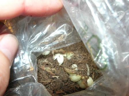

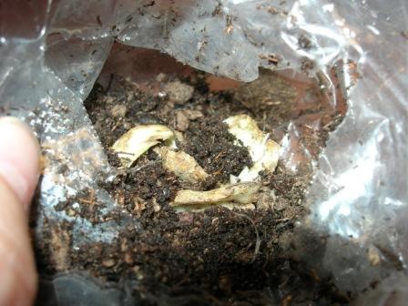

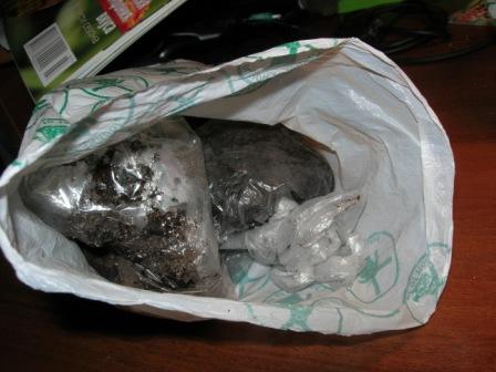

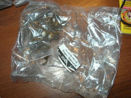

Если же купленные "голландки",то я не ухищряюсь они их и так какой-то "фигней" обрабатывают. Затем эти чешуйки кладем в чуть увлажненный торф(главное не переборщить-ЧУТЬ увлажненный,а то загниют) и заворачиваем в полиэтиленовый кулечек. Полиэтилен дает лучший газообмен,чем тот материал,из которого сделаны кульки-маечки. Затем складываем все кулечки вместе и завязывем слегка пакет,чтоб не рассыпались,потому как забываем про них недели на три-четыре.
Вот чуть влажный торф
 Размер файла:  36,28 КБ
 Просмотров:  16011 раз(а)
А вот чешуйки лилий в чуть влажном торфе
 Размер файла:  33,12 КБ

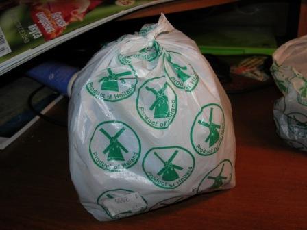

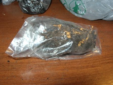

А это мы завернули пакет с чуть влажным торфом,в котором чешуйки лилий
 Размер файла:  28,95 КБ
А это мы складываем в кулек завернутые пакеты с чуть влажным торфом в котором чешуйки нескольких сортов лилий
 Размер файла:  26,82 КБ
А это мы завязали кулечек с завернутыми пакетами с чуть влажным торфом в котором чешуйки нескольких сортов лилий ,чтоб поставить его на полку в ванной и забыть про него на месяц:-)))
 Размер файла:  23,34 КБ

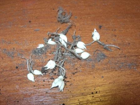

И вот , через месяц после вышеописанных священнодействий, при уборке в дальнем углу ванны нас озаряет,что в этом непонятном забытом кулечке не просто мусор Shocked , а то на что мы возлагали огромные надежды!
И когда мы бережно разворачиваем эти кулечки,то с диким восторгом видим,что надежды наши оправдались!

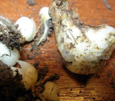

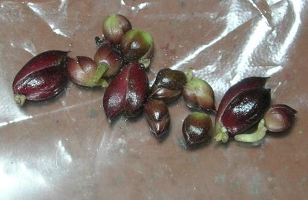

Осторожно вынимаем из торфа чешуйки,на которых выросли махонькие луковки.Чем больше была чешуйка,тем больше она даст деточек и они будут крупнее. Если у луковичек уже появились довольно большие корешочки, то мы нежно отламываем их от "мамы",стараясь,чтоб корешок остался на детке,поэтому отламываем в сторону или назад от роста корешка.
Вот оно наше сокровище!
 Размер файла:  27,33 КБ
 Просмотров:  15979 раз(а)
Делай раз!
 Размер файла:  30,46 КБ
Делай Два!
 Размер файла:  28,38 КБ
Делай три!
 Размер файла:  27,04 КБ
Результат упражнения!

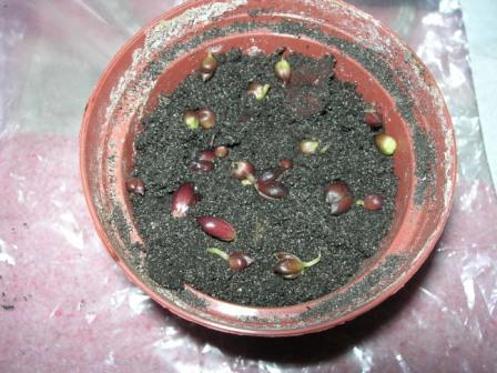

Детки сажаем на небольшую глубину- практически, чтоб берхушка была на уровне поверхности субстрата. Субстрат берем нейтральный довольно рыхлый.Все время следим,чтоб субстрат не пересыхал.
