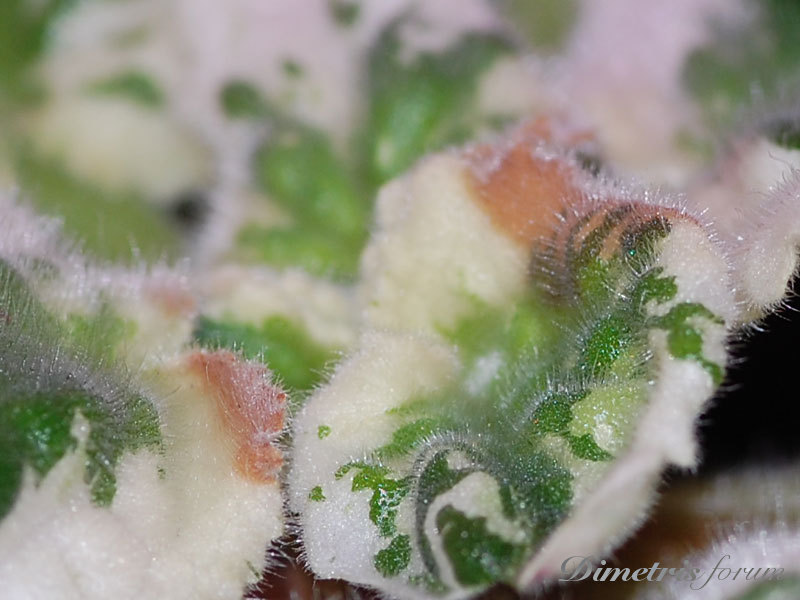

В данном случае токсикоз от микроэлемента бор.
Абсолютно здоровые фиалки были политы борной кислотой с концентрации 1 г на 1 литр воды.
Типичный краевой некроз. Отмирают края у старых и средних листьев. точка роста страдает меньше всего. Цветоносы также не страдают.

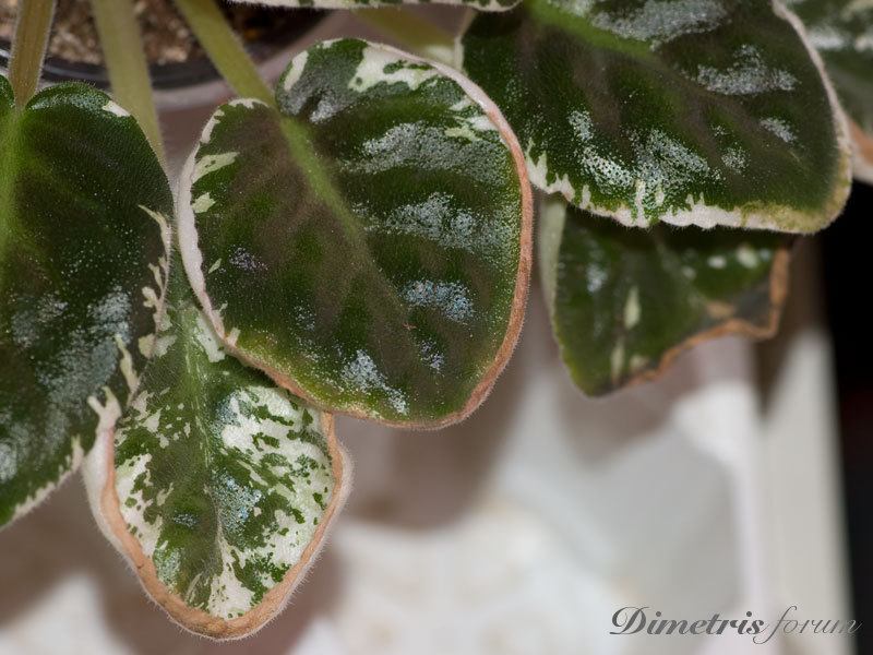

при меньшей токсикации бором выглядит так.
Молодые листья совсем здоровые. И такую фиалку еще можно спасти, если не применять больше микроудобрения.
Старые листья уже все равно отомрут, а вот молодые при нормализации питания будут здоровые.
В данном случае было полито о.1 г борной кислоты на литр воды.

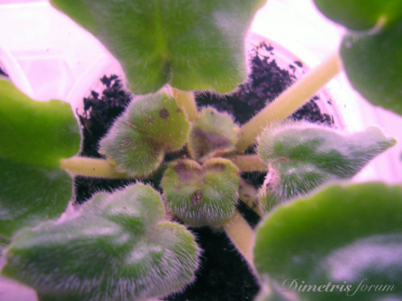

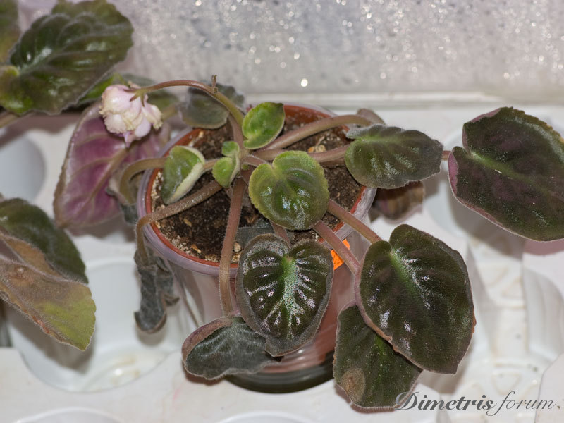

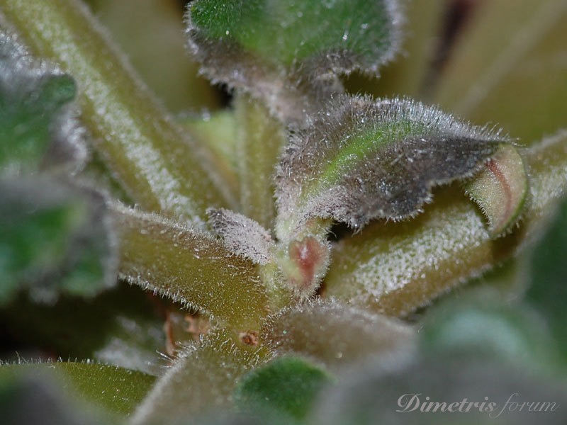

Химические ожоги. В данном случае от БИ-58 с нормой расхода
3 мл на 1 литр воды. Опрыскивание.
Отмирание ткани наблюдается в течении трех дней. Затем следует заражение вторичной бактериальной инфекцией. При обработке контактными препаратами уже через неделю отмирание тканей прекращается. Все что осталось не пораженным, как правило, больше не страдает. При применении системных ядохимикатов может наблюдаться сосудистый бактериоз через две недели после применения в течении двух месяцев.

Алхимик спасибо!!!! Очень полезное дело делаете!!! Проще диагноз установить, когда есть такие потрясные качественные фото!!!!
Я тогда такую картину имела после опрыскивания конфидором (скорее всего развела неправильно). Один в один просто с фото ожоги и ожоги2. К слову сказать растюха тоже пестрик оклемалась, наростила новую точку роста, конечно декоративность временно потеряна, но хоть жива!!!
P.S. Вы кстати тогда правильно диагноз поставили.
