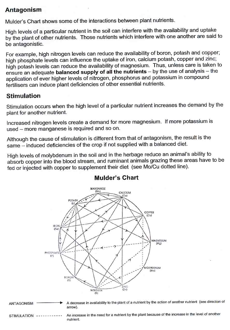

Тут интересная картинка про антогонизм и стимуляцию различных элементов питания. Обратите влияние на кальций - блокирует усвоение практически всего. Вот откуда последствия полива жесткой водой.
