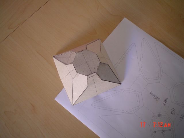

Хочу сделать такие отражатели для теплицы.

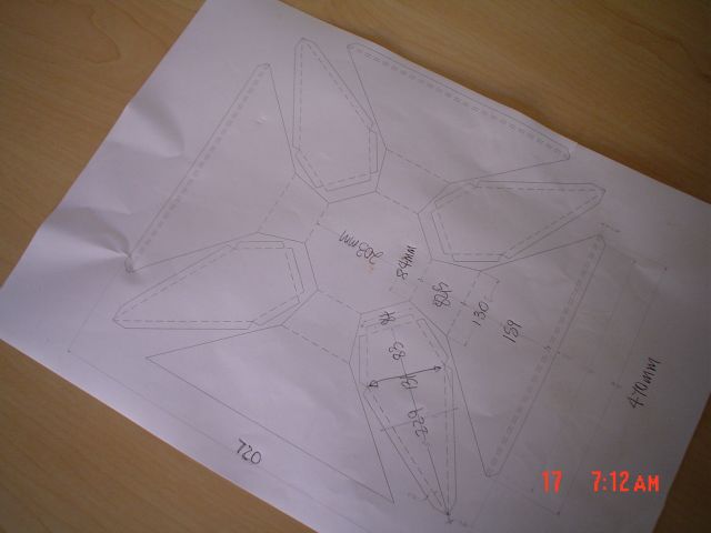

...Или такой. Аланод имеется, зачем ему зря пылиться?

Нет, не легче! Каждый Ватт на счету! Светить абы как, просто куда-нибудь несерьезно, надо сформировать луч прямоугольной формы и с хорошей эффективностью. Большой аланодный диамонд-рефлектор это обеспечивает(и высота теплицы тоже). "Спрячу" непосредственно у конька - тогда по уровню нижних перекладин останется место для подвижной затеняющей сетки Надеюсь что 5 ламп с такими рефл. хватит. Будет мало - поставлю 600ки 220 или 380В.!

Из практики лучше больше ламп по 400 ватт, чем меньше по 600.
600 для стрепсов много, горят листья. Получается,что избыток света мало того, что не нужен, но и еще и подвергает разложению пигменты и гормоны роста.

СообщениеДобавлено: Чт Авг 09, 2012 10:19    Заголовок сообщения: Ответить с цитатой
Паша! Это верно, если площадь местами затеняется, тогда единственный выход- много светильников меньшей мощности. В моём случае я запросто могу подобрать интенсивность регулируя высоту подвеса. Не думаю, что одной 600ки будет много на площадь 2,3х5м. Тут абы мало не было...
