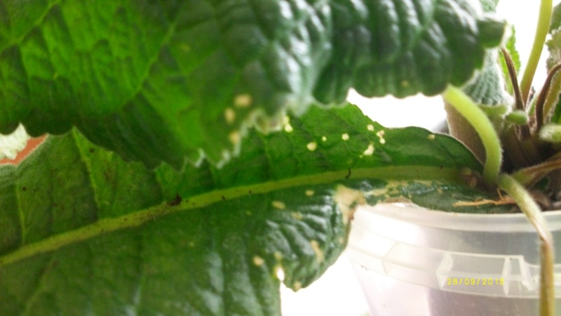

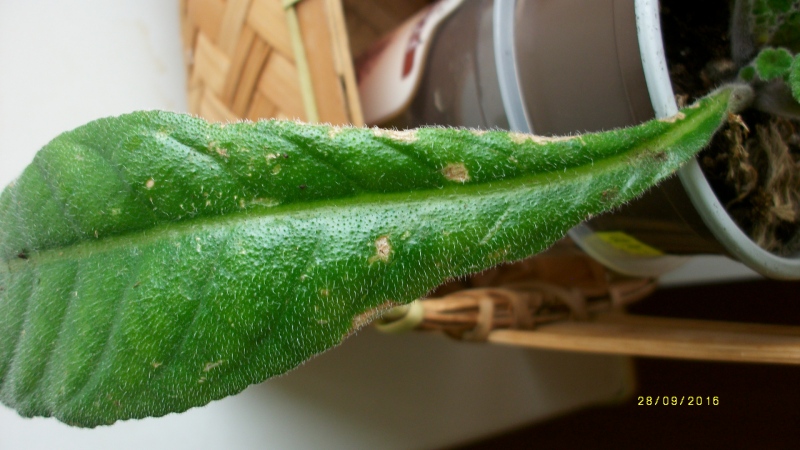

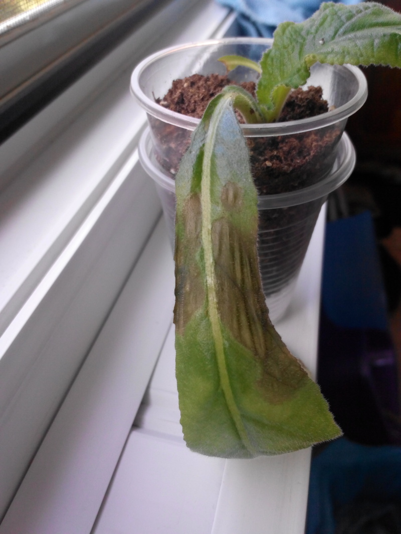

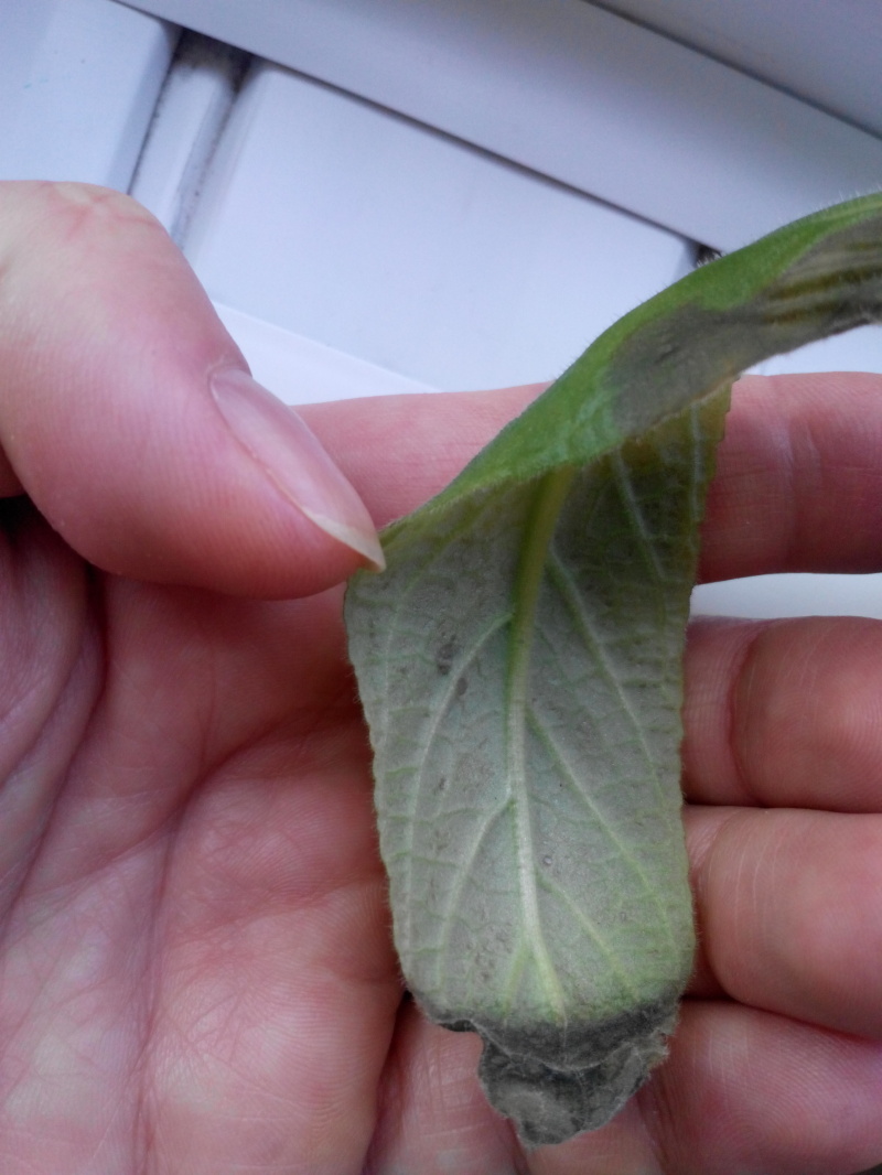

Приехали стрепсы с пятнышками. Что это?

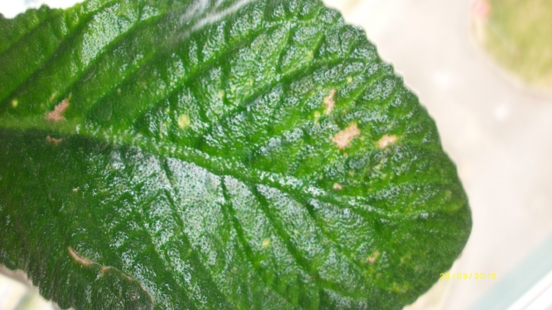

Еще на одном моем какая-то дрянь. Фитовермом обработала.

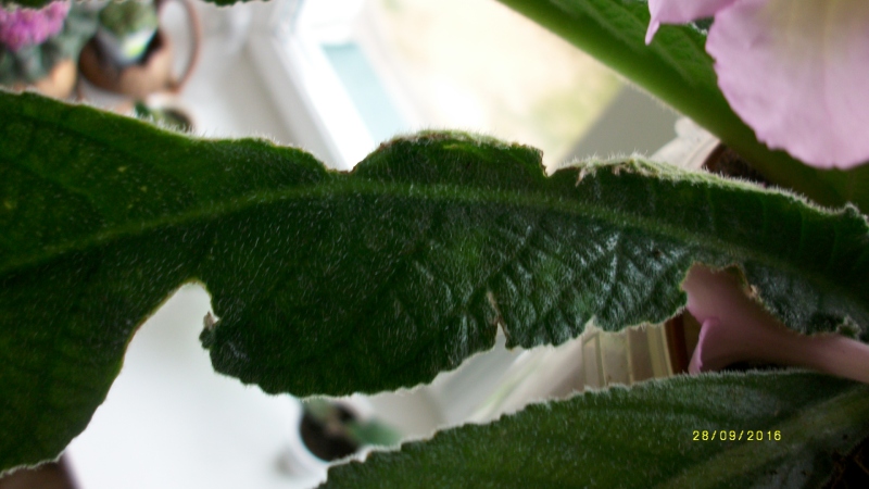

У Эмили листья странные, как-будто обкусанные, приехала ко мне такой и продолжает такие листья давать.

Сообщения: 24826
СообщениеДобавлено: Ср Сен 28, 2016 21:47    Заголовок сообщения: Ответить с цитатой
Верхние фото не опасные пятна, это некроз от попадания воды или механические повредения.
А вот предпоследнее фото ALIM0067.JPG, это грибок.
Неопасный, не очень агрессивный, надо просто обрезать края с грибком.
