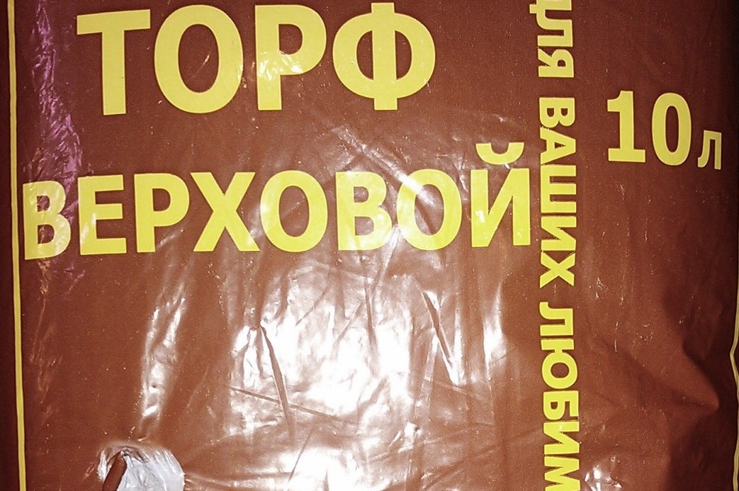

Здравствуйте Павел!
Мне понадобится Ваша консультация.
В Казахстане нет торфа "Класман", хотел заказать из
России и Украины, но мне там отказали. Пришлось купить
верховой торф "Фаско", на рисунке можете рассмотреть и прочесть.
Как Вы думаете для стрептокарпусов пойдет? Для моих стрепсов,
любимых готов все сделать, увы в нашей стране, в частности в г.АЛМАТЫ не найти ничего подобного

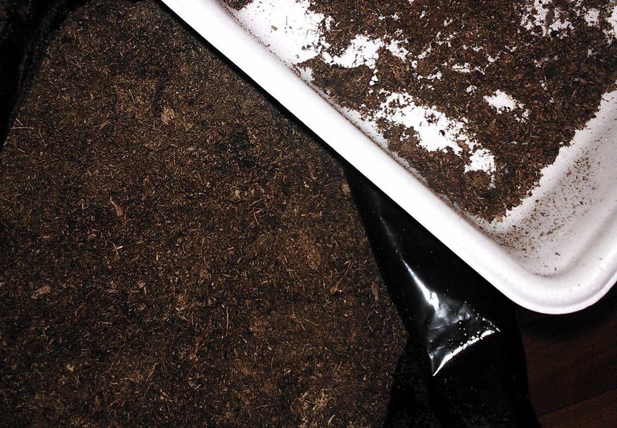

Фракция торфа "Фаско"

Вот так выглядит упаковка

Кислятина, это ведь не субстрат , а торф.И сильно мелкая фракция.

Ну если исходить из того, что другого нет, а как-то надо обходиться, то делаем следующее:
этот торф нужно раскислить.
Для этого на ведро торфа кладем стакан золы и тщательно перемешиваем. Золу можно приготовить любым способом: сжечь дрова, солому, листья, сучья, кору, все что угодно их натурального необработанного краской, всевозможными лаками и антисептиками.
Перед посадкой смочить субстрат и дать постоять часов 5, не меньше, чтоб реакция гашения протекла полностью.
В такой уже раскисленный субстрат можно сажать.
Для более лучшего разрыхления, можно добавить нарезанной кубиками сосновой коры. Сосновую кору можно взять на любом деревообрабатывающем комбинате, где рапиливают доски. Они ее выкидывают. Если коры нет, то можно обойтись и без нее.

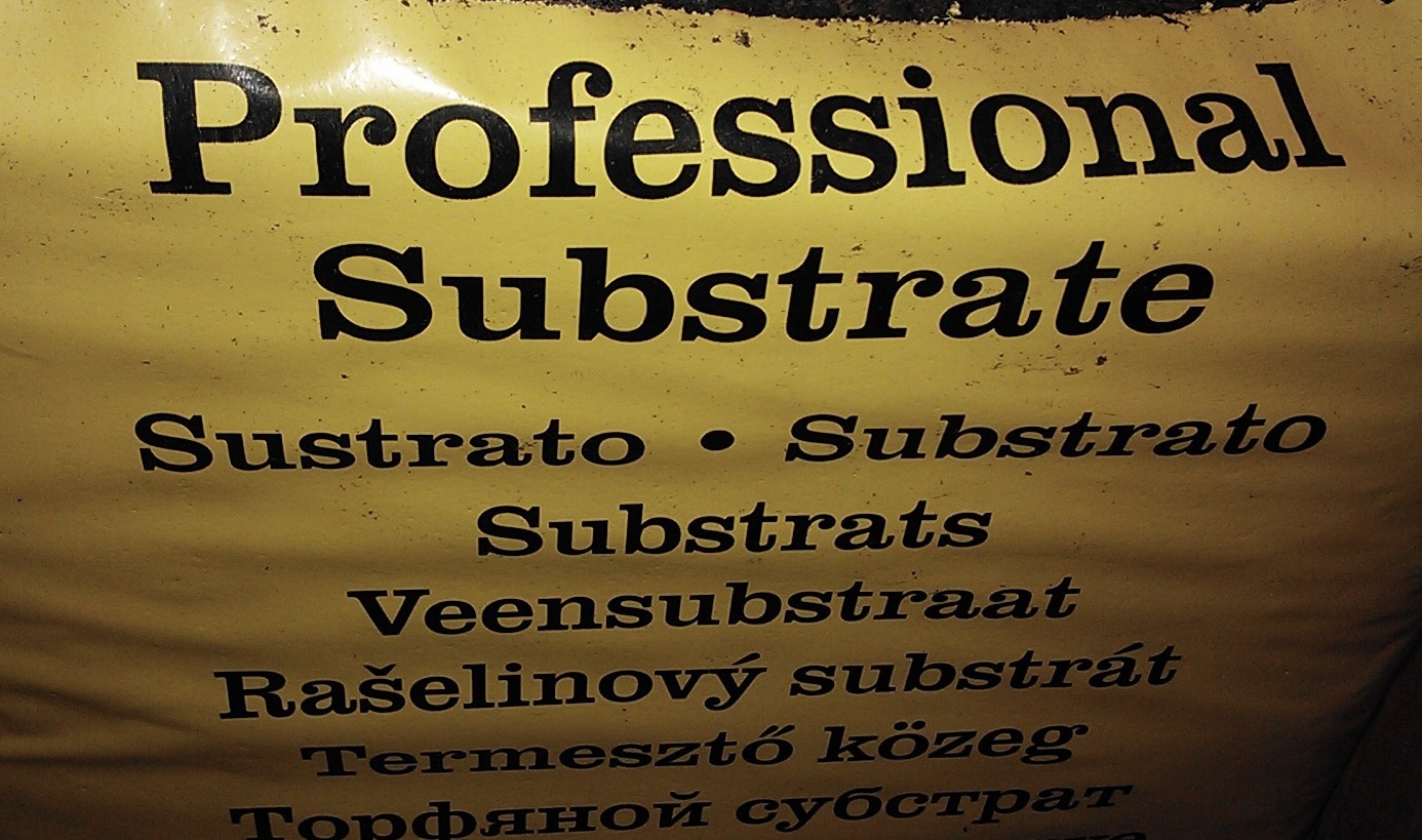

"Сады Семирамиды". У меня возник к Вам следующий вопрос. Не давно мне удалось найти торф "KEKKILA", фасовка желтого цвета 250 л. универсальный для выращивание рассады, дорогой пришлось с знакомым товарищем вместе купить на двоих. Торф светлый, когда распилили на две части пошел очень кислый запах, фракция 10 или 20, Уровень pH 5,4 - 6,0, сильно комкуется и затвердевает после высыхания. Реакция стрепсов не понятная, замедленный рост. Приходится разрыхлять, использую мох 30-40%, перлит 30%, кара сосновая 20%, кокосовый торф с волокном и еще 30% "Greenworld" + древесный уголь 10%. С такими компонентами вроде есть результат. Не подскажите с чем этот торф едят на самом деле? Smile можете на фотке посмотреть

вот так написано на тюке

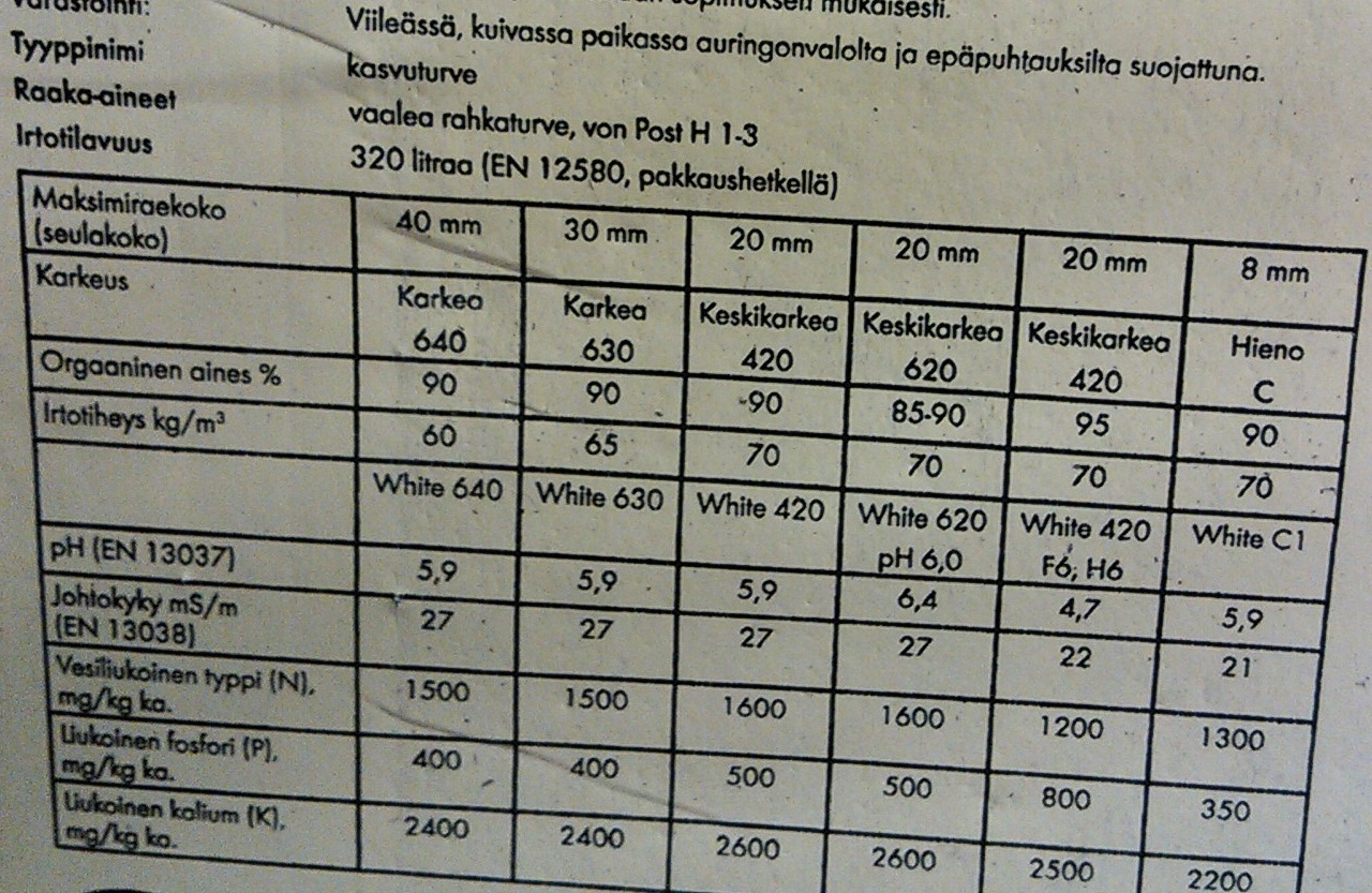

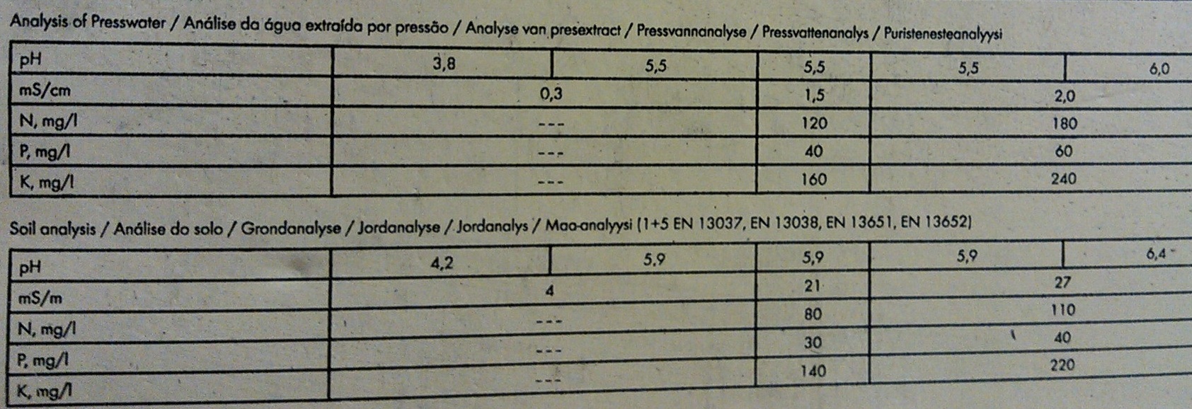

указано таблица, фото целиком не вмещается приходится загрузить частями

Нормальная кекила на вид.
Мы пользовались несколько лет назад. Не жаловались.
Я бы посоветовал убрать кокосовую составляющую и перлит.
Оставить: мох 30-40%, кара сосновая 20%, 30% "Greenworld" + древесный уголь 10%.[/
