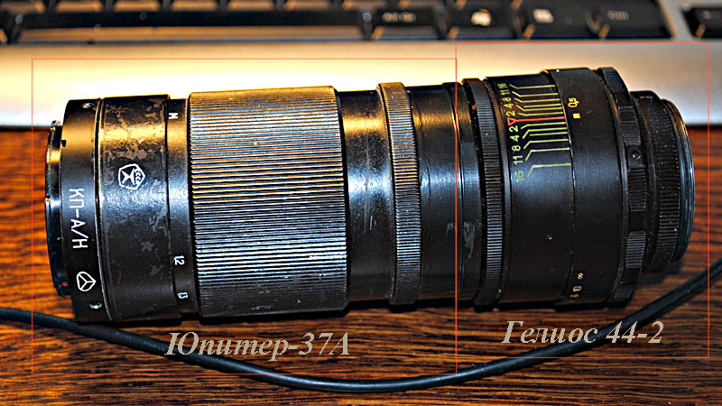

Супермакро и микрофотосъемка без микроскопа
Берем два старых Зенитовских объектива, которые не являются редкостью: Гелиос-44-2 и Юпитер-37А
За месяц их можно найти поинтересовавшись на фотобарахолках города.
Гелиос-44-2 хорошо подходит к Юпитер-37А
Скрепляем их изолентой "морда к морде".
На юпитере хвостовик (там где резьба) легко меняется на байонетный хвостовик КП-А/Н (откручиванием трех винтиков). После этого его можно легко ставить на цифровой никон.
Получившийся монстр позволяет снимать в режиме супермакро-микро.

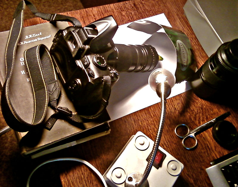

При необходимости сооружаем на столе фотостудию из подручных материалов.
Лампа-подсветка для того чтобы при зажатых диафрагмах можно было видеть объект.
Отражатель (вскрытая банка из под пиваSmile ) ловит свет от штатной вспышки и направляет его на объект сверху.
Извините за качество фотопояснялок - мобилка, есть мобилка. Very Happy
Способ съемки применим, если объект, или его интересующая часть
до 5 мм.
Наилучший результат, если объект 0,3-2мм

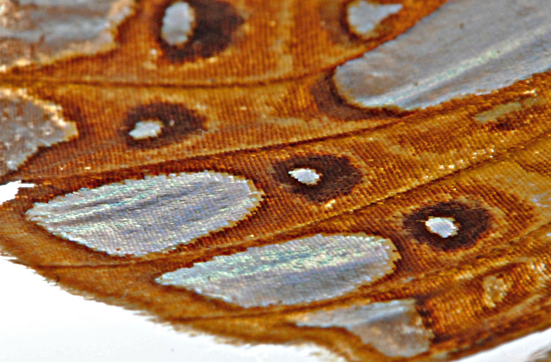

Еще один вариант
Индустар-61Л/З-МС очень удачно стыкуется с никоновским китовым объективом 18-55 . Крепится узкой изолентой.
Стыкуются "морда к морде".
Минусы
- звенящей резкости нет. Только то, что вытянешь фотошопой.
- получившийся агрегат тяжеловат для встроенного движка китового объектива, и он чуток дурит с автофокусом.
Плюсы
- подтверждение автофокуса.
- работающий экспонометр.
На фото вполне видны отдельные чешуйки на крыле бабочки-перломутровки.
Глубина резкости сносная, для такого увеличения.
Кому это качество не подходит, вынужден покупать профессиональные макрообъективы. Very Happy
