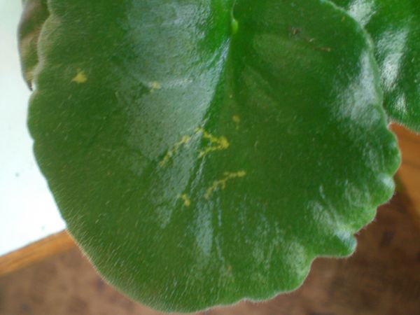

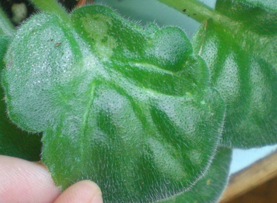

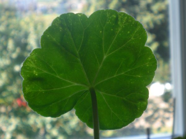

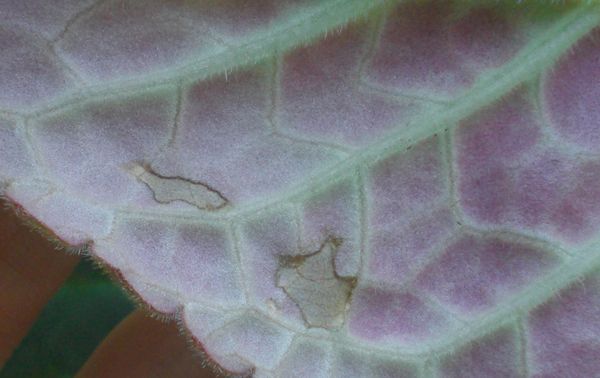

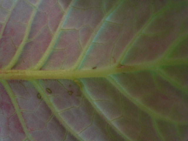

СообщениеДобавлено: Ср Сен 02, 2009 12:20    Заголовок сообщения: Ответить с цитатой
Как выглядит трипс на цветах я знаю Sad Laughing , а вот это ЕГО следы на листьях?

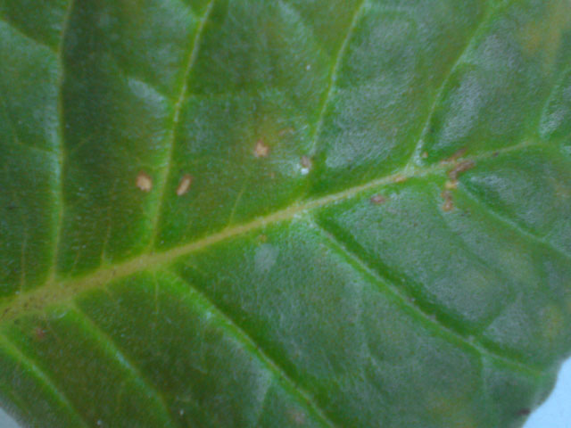

СообщениеДобавлено: Ср Сен 02, 2009 12:55    Заголовок сообщения: Ответить с цитатой
А такие на фиалках. Ведь это его следы? На этой, на цветах он, голубчик, точно был Sad

Сообщения: 25608
СообщениеДобавлено: Ср Сен 02, 2009 22:54    Заголовок сообщения: Ответить с цитатой
Сомнительно. Есть явные повреждения от опрыскивания.
Хотя, некоторые повреждения могут быть и от трипса.
Вита
Зарегистрирован: 06.06.2008
Сообщения: 319
Откуда: Моск.обл.
СообщениеДобавлено: Чт Сен 03, 2009 08:20    Заголовок сообщения: Ответить с цитатой
А какие похожи? На герани похожи( а то герань у меня впервые ), мне показалось похожи на фото листа смородины в начале темы, но оно там такое маленькое, не очень понятно?
А самые страшные листья, они были у глоксиний, я не удержалась-повыкидывала: вся или почти вся внутренняя сторона листа в светло-коричнеых блестящих пятнах, похожих на CIMG9545.jpg, только более блестящих и менее сухих. Я думала бактериалка( они у меня тоже первый год, не знаю что и как у них выглядит), пока не нашла трипса.
На фиалках я думала, что пятна от воды, но вот засомневалась. Вот таких дорожек, как на CIMG9554.JPG, за 10 лет я ещё не видела, а их теперь довольно много.
А в инете что-то мало очень фоток по трипсу на листьях, в основном на цветах, а хотелось бы по-точнее знать врага в лицо на будущее Laughing...
