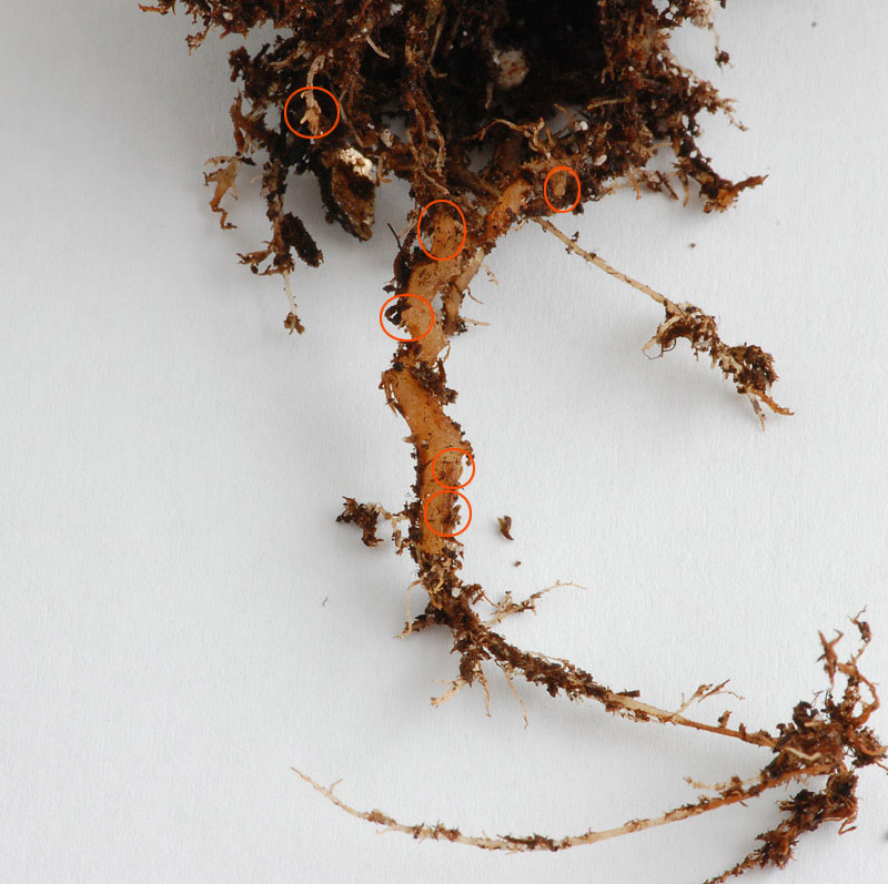

В свое время, читал, что по кактусам, бегониям и сенполиям личинки галловых нематод гуляют, как по проспекту. От корней, до макушки.
В случаях, когда галлы на корнях полностью обволакивают самку и кладку, личинки на протяжении нескольких поколений вообще не выходят в субстрат.
Я бы искал тут.
Но не факт, что нашел бы.
 Размер файла:  114,98 КБ

Только что вскрыл подобный корень больной аквилегии.
В тех случаях, когда галл имеет разрыв из которого высыпаются яйца нематоды, всё сравнительно просто, и то.... Препаровальная игла должна быть затуплена, иначе нематода прокалывается и лопается.
Если отверстия в галле нет, то обнаружить в тканях и выделить нематоду (самку) мне не удается.
Честно говоря, теперь у меня есть еще больший спортивный интерес поработать с корнями геснериевых.

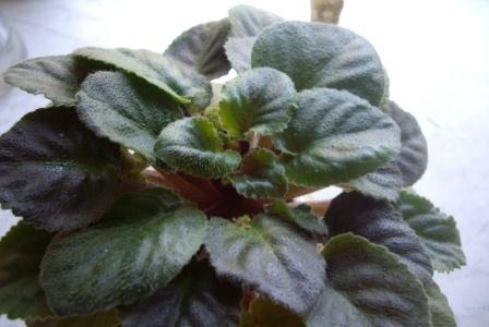

Обнаружила у себя вот такую фиалку. Embarassed
10 лет занимаюсь выращиванием, а такого ещё не видела. Подозреваю, что нематода. Фиалка выглядит вообщем то нормально, если бы не средние листья с вот такими "наростами". Таких листьев штук 5 с разным кол-м наростов. Центр нормальный, стебель тоже. Корни ещё не смотрела.
Растение выброшу, но самой любопытно что это.

nata51, интересно как. А нет ли возможности сделать фото того листика более крупным планом?

СообщениеДобавлено: Ср Июл 07, 2010 09:31    Заголовок сообщения: Ответить с цитатой
Интересная штука!
Похожие наросты выхывает Agrobacterium tumefaciens на каланхое.

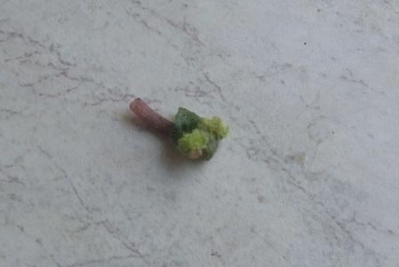

Вот что получилось.

Ru
Бяковед
Зарегистрирован: 18.02.2009
Сообщения: 1163
СообщениеДобавлено: Ср Июл 07, 2010 09:58    Заголовок сообщения: Ответить с цитатой
Вы цветоносы на ней цитокининовой пастой не мазали?
Это нарушение ауксино-цитокининового баланса.
Может быть вызвано гаггообразующими вредителями, вирусами, бактериями.
nata51
Зарегистрирован: 22.04.2009
Сообщения: 97
СообщениеДобавлено: Ср Июл 07, 2010 10:00    Заголовок сообщения: Ответить с цитатой
Не мазала ни чем.
Так это может быть не нематодой?
Ru
Бяковед
Сообщения: 1163
СообщениеДобавлено: Ср Июл 07, 2010 10:42    Заголовок сообщения: Ответить с цитатой
А толку - вирусы и бактерии практически неизлечимы.
Лучше избавиться.
