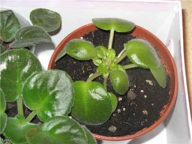

смотрела-смотрела, не могу понять Sad получила посылочку с фиалками, в ней была одна с такой серединкой. спросила у хозяйки, она говорит, что центр загустился от жары. другие говорят, что клещ... помогите, пожалуйста, разобраться, не хочется сразу травить все подряд..
листики в центре не супер жесткие, но кажутся жестче, чем крупные листья. может, от того, что мелкие?..

Сообщения: 25610
СообщениеДобавлено: Вс Сен 05, 2010 18:09    Заголовок сообщения: Ответить с цитатой
На клеща тоже похоже.
Я бы не брал такую фиалку.
Картина не есть нормальная.
