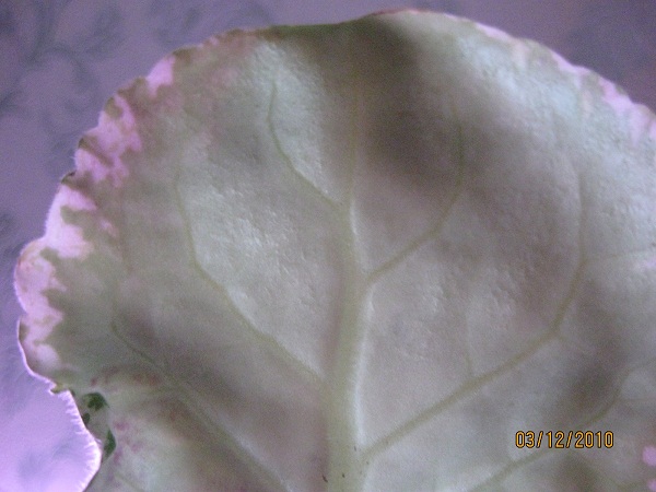

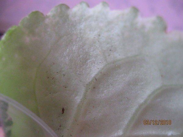

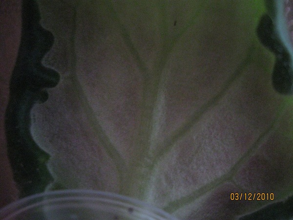

СообщениеДобавлено: Чт Дек 02, 2010 14:44    Заголовок сообщения: Ответить с цитатой
Добрый день! Можете подсказать и мне? Wink В рюмочках с детками на стенках вижу ползающих жучков, но это не подуры. На листьях не обнаруживала. Но сегодня полезла в тепличку, а их там масса и на листьях и в стаканчиках пластиковых вижу. Клещи беленькие, уже есть повреждения на листиках, которые только в тепличке. Весной все обрабатывала для профилактики санмайтом. Что делать сейчас. Фиалки в жилом помещении, в доме ребенок. Если поможет фитоверм, то чем бы его пролить землю?
Сообщения: 25592
СообщениеДобавлено: Чт Дек 02, 2010 21:07    Заголовок сообщения: Ответить с цитатой
А на что похожи жучки? какого они размера? фото можно повреждений7

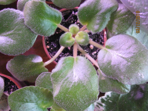

СообщениеДобавлено: Пт Дек 03, 2010 09:42    Заголовок сообщения: Ответить с цитатой
Жучки беленькие, больше всего в теплице видела. Можно обнаружить невооруженным глазом, но очень мелкие... Еще и детки подозрительные.... Серединки желтеют.В квартире ребенок, чем бы их.... Если весной обрабатывала санмайтом, можно ним землю сейчас пролить, они ведь и на ободках стаканчика лазят...а потравить фитовермом? Посоветуйте, пожалуйста....
 Размер файла:  134,21 КБ
 Просмотров:  8460 раз(а)
еще и детки такие.....подозрительные есть
