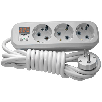

СообщениеДобавлено: Сб Фев 19, 2011 15:39    Заголовок сообщения: Ответить с цитатой
В моем районе часто бывают проблемы с напряжением. При чем такие, что по дому у 15-ти квартир сгорают все приборы, которые включены в розетку в момент скачка напряжения.
Месяц назад мне пришлось поменять 50% светильников, т.к. те перегорели.
Подскажите, есть ли смысл от таких защит от перенапряжений?
http://www.bt.dn.ua/rele/
Мне проще поставить вот такие на холодильник, телевизор. Если ставить на стеллаж, то как понять сколько ламп "потянет"?
Цитата:
Защита от перенапряжений ZUBR P 316 y (пилот 3 розетки)
Защита от перенапряжения, высокого/низкого напряжения сети 220 вольт.
Идеально подходит для защиты от перепадов напряжения группы индивидуальных электроприборов бытовой техники: холодильника, стиральной машины, современных дорогостоящих телевизоров и т.п.
УЗО перенапряжения, Донецк
цена 240 грн
Купить
Потянет на 3500/50=70 ламп 36W,т.е.более чем достаточно. Делил на 50 а не на 36,поскольку и дроссель потребляет некоторое к-во энергии. Но это в случае,если в светильниках установлены фазокомпенсирующие конденсаторы. Лучше замерить реально потребляемый стеллажем ток!
alena писал(а):
Но тут надо явно электрика вызывать и куда его ставить? На щиток, который у нас общий с соседями?
Да,именно туда! А если не хотите,то в ПЕРВУЮ (после счетчика) распредкоробку Вашей квартиры.
