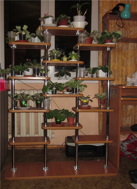

Всем добрый вечер!
Я тоже к вам с задачей.
Есть у меня такой вот стеллаж. Высота полок 26 см. Как приделать подсветку и как её вообще, в принципе, сделать - голову сломала.
Вчера была на рынке и мне предложили фитолампу филипс под патрон 60 W. Вот думаю, стеллаж у меня стоит в 1м. от окна - если как доподсвет сделать две лампы в патрон с обеих сторон...мои фиалочки с ума не сойдут?
Или не маяться и купит нормальный архивный стеллаж и сделать нормальную подсветку... Что думаете?

Перечитала сообщения, поняла мало Sad (не очень сильна в электротехнике)
Мой вопрос таков: можно для подсветки брать обычные лампы дневного света длинные, и как их крепить на полочки?
И, если высота полки от подоконника 50 см, не сгорят фиалки?

Sharlotta
на мой взгляд,полка 50см-это много...40см-45см максимум...хотя делают и 35см..в каждого разные условия и цели.На такую полку шириной 40см с отражателями-можно 1 лампу NATURA или FLUORA.Для 50см ширины-2 лампы:1 NATURU например, и 1 8.. или 940..Полностью под лампами 12ч. свет.

Датчанка
у Вас красивый стеллаж-но не для фиалок с подсветкой.... Архивный не плохо...подумайте где он у Вас будет стоять(внешний вид).Можно в Эпицентре заказать полки такого же качества как и Ваша полка и такие же металлические стойки-будет и красиво и очень практично.А если любовь к фиалочкам прогрессирует...делайте сразу стеллаж на 4 полки и на 36 Ватт лампы

Датчанка,какой симпотичный стеллажик!
но под фиалочки с подсветкой точно можно голову сломать чтоб придумать какие лампы и как их закрепить. Лучше этот стеллажик поставить где-то на освещенном месте чтоб красиво смотрелся(к примеру в зале) и выставлять туда цветущие или просто красивые растеньица,а под фиалки с подсветкой купить или сделать другой,может менее красивый,но белее технически для этого приспособленный Smile моё мнение
