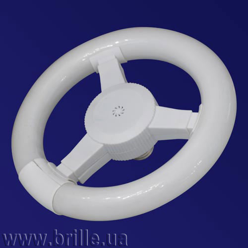

Нужен совет специалиста. Для полочки, стоящей на подоконнике нужна дополнительная подсветка зимой. Размер полки 26х47, расстояние до цветов(верха цветочного горшка) - 25см. Остановила выбор на такой лампе
Только не знаю, хватит ли мне 22Вт
(Диаметр: 219 мм
Мощность: 22 Вт
Световой поток (Лм): 1300 Лм).
Смотря для чего и каких растений.
В качестве дополнительной подсветки зимой для такой маленькой полочки это более чем достаточно.
Однако, применив такую лампу, Вы неизбежно столкнетесь с о значительной неравномерностью распределения света. Линейные лампы в этом отношении предпочтительнее.
С этим трудно поспорить Very Happy . Будем что-то решать. Спасибо

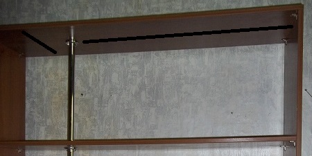

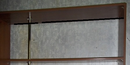

СообщениеДобавлено: Вт Май 28, 2013 19:34    Заголовок сообщения: Ответить с цитатой
Здравсвуйте!
Может подскажете как лучше разместить лампы на стеллаже:
Стеллажи: длинна 120, глубина 39, растояние между полками 40. Железная труба мешает просто повесить лампу по середине.
1. Лампа 90 до трубы по середине. А за трубой маленькая 25 см поперек. Не будет ли пересвета если так сделать?
2. Соеденить 2 лампы (чтоб получилась как одна, и прикрепить либо по самому дальнему краю полки(или наоборот по ближнему)
3. Или прикрепить соеденненные лампы сразу за трубой. Тоесть получится не посередине а смешенно. Но в какую тогда сторону сместить?
Один стеллаж будет у окна, там буду по возможности меньше влючать подсветку. А второй полностью на подсветке.

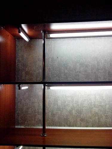

СообщениеДобавлено: Пт Май 31, 2013 03:06    Заголовок сообщения: Ответить с цитатой
Здравствуйте!
Ну вот что пока у нас получилось. Муж сделал свет на одном стеллаже.
Как думаете хватит света? (фото может не самое удачное, снимали на мобильник поздно ночью)
Smile Ох уж эти сомнения! Smile
Всё будет нормально! Пересвета не будет! Скорее нехватка. Расти, в принципе будет, только желательно стенки и "потолок" оклеить светоотражающей пленкой. А надумаете переделывать - выкиньте длинную лампу и замените несколькими короткими установленными впоперек. Тогда всё будет смотреться однообразно. Кроме того, легче будет выставлять требуемый уровень освещенности при хорошей равномерности.
Сообщения: 25591
СообщениеДобавлено: Пт Май 31, 2013 09:48    Заголовок сообщения: Ответить с цитатой
Rusalochka, если поставите вместо простых ламп фито, то света хвалит.

Radist57, а почему не хватка может быть?
Я много где читала, что при глубине полок 40 см. нужна лампа 36w
По этому и маленькие нельзя ставить, они всего 6 W, по сравнению с большой очень слабый у них свет.
Простите меня, но не для того я покупала красивый стеллаж чтоб его оклеивать светоотражающей пленкой.
На второй стеллаж возможно попробуем поставить 120 см. (длинную лампу по диагонали. Надеюсь труба не помешает)
