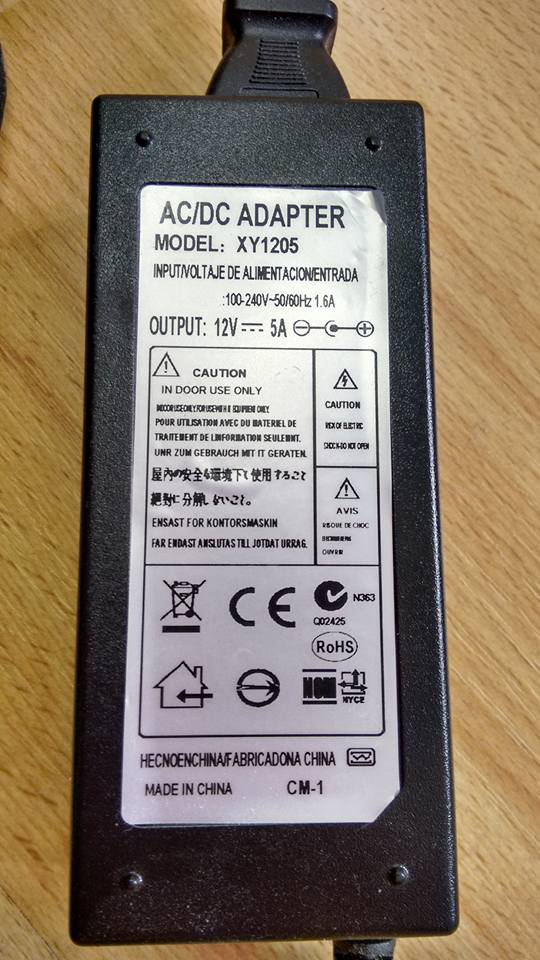

СообщениеДобавлено: Ср Сен 07, 2016 11:44    Заголовок сообщения: Ответить с цитатой
Добрый день,
у меня блок питания сильно греется и жужжит с первого дня (уже почти год пользуюсь). Ленты китайские 5630 (производитель неизвестен), поключено 4 метра. Блок покупался вместе с лентой. Где искать блоки известных производителей (Phillips/Osram...) или менее известных, но проверенных/более надежных? На ebay нахожу такие же как у меня, с немного отличающимися наклейками.
 Размер файла:  86,26 КБ
 Просмотров:  11017 раз(а)
Сообщения: 25606
СообщениеДобавлено: Ср Сен 07, 2016 15:54    Заголовок сообщения: Ответить с цитатой
Алиса
Я все перепробовал и пришел к выводу, что проще купить готовые линейные светодиодные лампы Т8.
В них уже встроенный драйвер, и мороки с подключением никакой.
И дешевле намного получается.

СообщениеДобавлено: Ср Сен 07, 2016 22:59    Заголовок сообщения: Ответить с цитатой
Алиса
У меня дешевле и удобнее все же ленты 5730 выходят, лампы подороже. Блоки питания беру у того же продавца, что и ленты. Работают бесшумно и не греются особо.
Выписываю с Алиэкспресс. Но они с клеммами, а не такой как у вас. Вот ссылка на блоки питания: https://ru.aliexpress.com/item/12V-15A-180W-110V-220V-Lighting-Transformers-high-quality-safy-Driver-for-LED-strip-5050-5730/1821099745.html?spm=2114.13010608.0.83.UCm1my.
Ну и самый большой для меня плюс лент - возможность нарезать их на любой размер полки. С лампами торцы стеллажа плохо освещались, а теперь гораздо лучше.
Первый стеллаж оборудовала в феврале 2015 года. Потери яркости свечения пока не заметно, отдельные светодиоды не перегорают.

СообщениеДобавлено: Сб Сен 10, 2016 20:34    Заголовок сообщения: Ответить с цитатой
Алена
спасибо!
Да, я уже смотрела в сторону ламп, но ленты мне пока удобнее - полка-стеллаж решетчатая металлическая. 4 метра ленты просто растянуты в 2 ряда над 2 полками (длина полок 90 см), прикреплены мягкой проволокой. Очень легкая практически невидимая конструкция. Если переходить на лампы, то их нужно будет 4.
Алена,
похожие блоки я нашла, в этом случае нужно покупать только вилку с проводом или еще какие-то специальные соединения (с электричеством я на Вы)? Embarassed
Для 4-5 метров ленты достаточно 12V 5A?

СообщениеДобавлено: Пн Сен 12, 2016 01:17    Заголовок сообщения: Ответить с цитатой
Алиса
У меня на примерно 5 м ленты стоят трансформаторы на 60 Вт. А 5 ампер это 120 вт. Так что если на 5 А будет с двойным запасом, можно и поменьше купить. Я думаю, вилку с проводом вам покупать не надо. Я бы просто отрезала провод перед вашим старым трансформатором и после него. Края проводов зачистила на 1 см. и скрутила. Их вы будете прикручивать к новому трансформатору. Так что вам только его купить надо.
Завтра сфотографирую мой трансформатор и объясню, что куда соединять.
