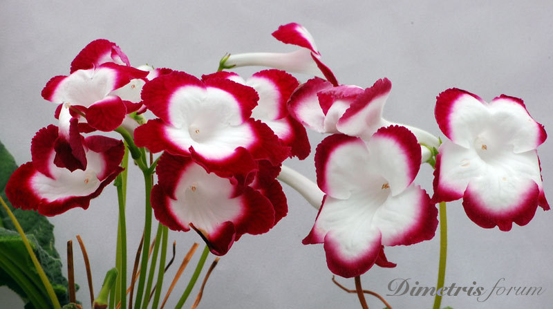

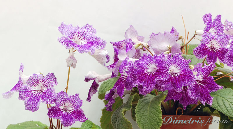

Уже точно уверен, что насыщенность цвета зависит от условий выращивания.
Представляю два фото, окраска явно отличается.
Стрепсы были пересажены в другой субстрат с добавление ракушек.
В новом субстрате красящего пигмента явно меньше. причем эти детки цветут уже не первый раз, первый раз они цвели как и все.
Слева детка посажена в новый субстрат
 Размер файла:  110,9 КБ
 Просмотров:  11257 раз(а)
Справа детка посажена в новый субстрат
 Размер файла:  73,55 КБ

Паша, т.е. ракушечник, несколько защелачивая грунт, снижает яркость окраски? Так?

Думаю, что это связано не только менее кислой средой, но и более бедным составом смеси. Ведь ракушняк - практически инертный наполнитель.

Но ракушечник-это ж чистый кальций.Как он влияет на состояние цветоносов?Или не влияет никак?

Не знаю. Но цветы явно менее окрашены.
