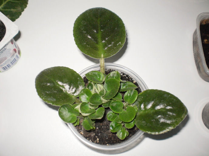

СообщениеДобавлено: Пт Сен 04, 2009 16:57    Заголовок сообщения: Ответить с цитатой
Девочки, извините за задержку. Хотя в принципе мы с вами никуда не опаздываем. Вот посажены у меня были листья (три в одну плошку сразу) сорта ЕК-Букет Императрицы в июне ориентировочно. И вот теперь уже все три дали деток. Рассаживать по-моему их еще рановато. Надо подождать недели две. А потом будем ставить листья на вторую волну. Давайте договоримся, что корни я не удаляю и повторный срез не делаю. Или на одном листочке все же попробовать. А потом сравним? Предлагайте варианты. Выкладываю фото. Как считаете, когда рассадить? Малы ведь еще дети. Комментируйте. Высказывайте свое мнение.
Кстати, кое-как вставила фотографию. Вернее, всавила я её без проблем. А вот пока уменьшала, весь компьютер изнасиловала. Ну не знаю я как это делается!!! Rolling Eyes Видимо, возраст сказывается - некомпьютерное поколение! Пришлось звать дочку. Она мне в фотошопе подогнала фото под нужный размер - не более 128 КБ.

СообщениеДобавлено: Пт Сен 04, 2009 17:03    Заголовок сообщения: Ответить с цитатой
Давайте на одном листочке срежем корни, если Вы не против Smile Чтоб сравнить было с чем.
Я бы таких еще месяц у листа подержала, а потом можно и отсадить. Причем, я бы отсадила через месяц только самых крупных, а мелочь оставила бы у листа подростать.

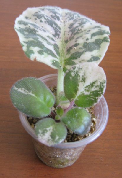

СообщениеДобавлено: Ср Мар 09, 2011 15:15    Заголовок сообщения: Ответить с цитатой
Подскажите пожалуйста.У меня листья максимум дают 4 детки за раз. И вот я бы хотела снова его укоренить. На примере вот этой детки хочу узнать:если у меня всего 1 детка(есть там крошечная, пока ее не считаю), то есть рассаживать нечегои тревожить детку не хочется, как лист переукоренить? Просто срезать лезвием и пенек останется вместе с деткой, а сам лист далее в воду, например? Или часть черешка оставлять нельзя, будет гнить? Embarassed Спасибо.
