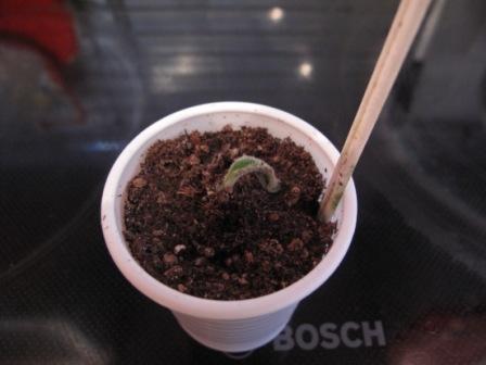

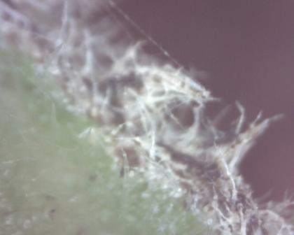

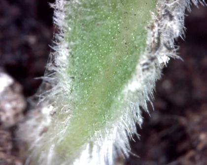

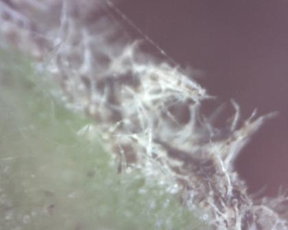

А это фото маленькой детки стрептокарпуса, темные точки тоже присутствуют.
Протравка от паутинника запланирована на выходные, или это все таки не он?

Грибки тоже так умеют.

Клеща не увидел, он должен быть такой, как на моем аватаре.

Алхимик, Ru, спасибо, то есть паутинника не травить? Укорененный черенок фуксии сбросил почти все листья, засыхает с кончиков веток. Детка стрептокарпуса имеет один маленький лист, который на фото, остальные удалены, т.к. подгнили во время транспортировки.
Не хочется их "залечить" потому что и так на ладан дышат оба.
Арсенал различных средств для растений у меня широкий. А если это плоскотелка или гнилостный клещ на него Аполло подействует или надо чего посерьезнее?
Сообщения: 25604
СообщениеДобавлено: Сб Июл 24, 2010 13:03    Заголовок сообщения: Ответить с цитатой
Аполло может не подействовать, если это не паутинный клещ.
У аполло очень узкий спектр действия. На гнилостного точно не подействует. Но гнилостный такую паутину не делает. От паутинника аполло - лучший выбор.

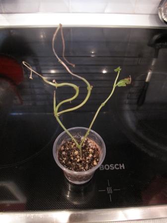

Алхимик, ну вот, не прошло и полгода выкладываю фото двух моих "болезных". Я понимаю, вы таких "дохликов" наверное, и выхаживать бы не стали. Но у нас большая проблема на Крайний Север привезти нужные растения, поэтому и пытаешся выходить всех.

Сожалею, но похоже что, уже не помочь.
По виду может быть как грибок, так и клещик. Увы, лечить уже нечего.
Смените субстрат. Обратите внимание на субстрат.
Как вариант если есть подозрение на вредителя и не знаете какой, то лучше использовать сплошного действия, такой как фитоверм- актофит. 10 мл на 1 л воды.
Но в принципе даже такое спасти есть небольшой шанс. Это вынуть с горшка, обтрусить землю, протравить в фитоверме или актофите 1- мл на 1 л воды, и посадить в новый субстрат в прохладное очень светлое место. Фуксию подрезать, оставить 2 междоузлия от корня.
В тепличку ставить, не ставить, это рулетка. Потому что также похоже и на грибок. В тепличке грибок дожрет. А если не в тепличке, то шансов вообще нет. Главное - очень хорошее освещение и температура не выше 20 градусов.

Стрепсик поглубже бы посадить, в таблеточку. Мож и зацепится.

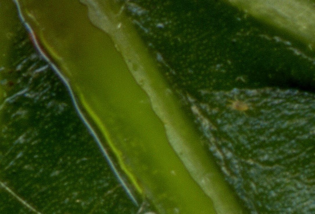

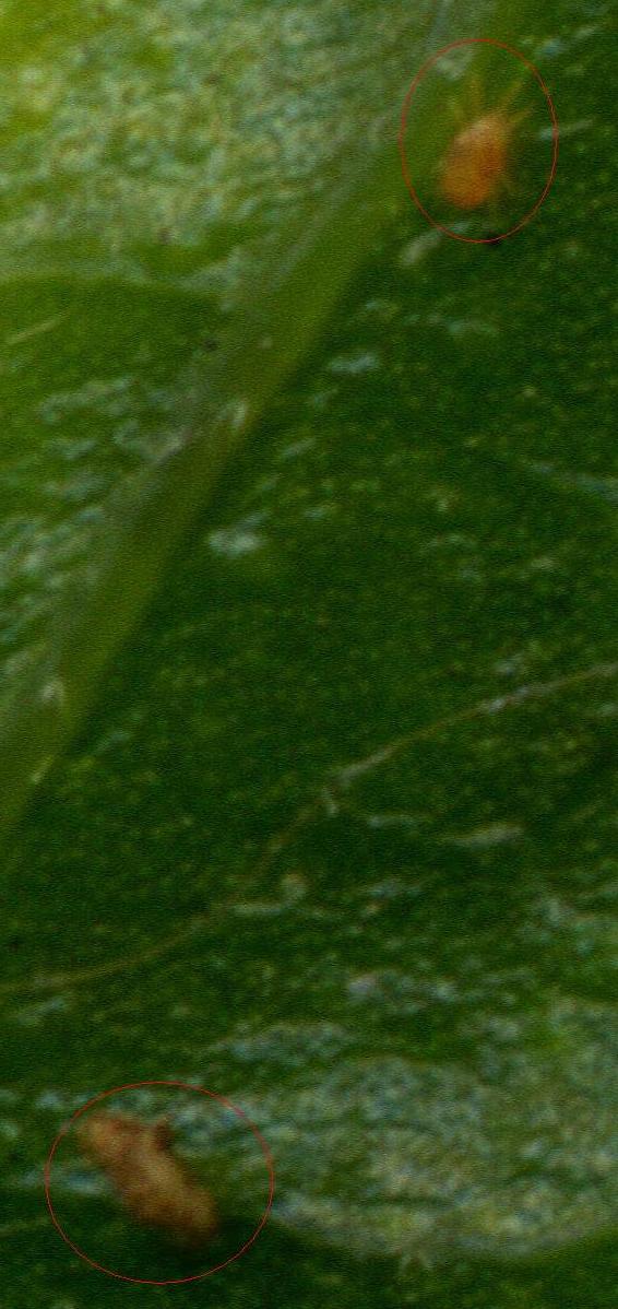

У меня на гибискусе завелся, думаю, паутинный клещ - местами в пазухах листьев встречались паутинки. На обратной стороне листа невооруженным глазом видно животных - бегают довольно быстро, красноватого цвета. После сканирования заметила еще и других - беловатых, их невооруженным глазом я не видела...
В фотоаппарате сел аккумулятор, как зарядится - попробую сфотографировать. Пока прилагаю отсканированные части листа.
Подскажите, это паутинный? Или там не один вид?

Jenny похож на паутинный.
