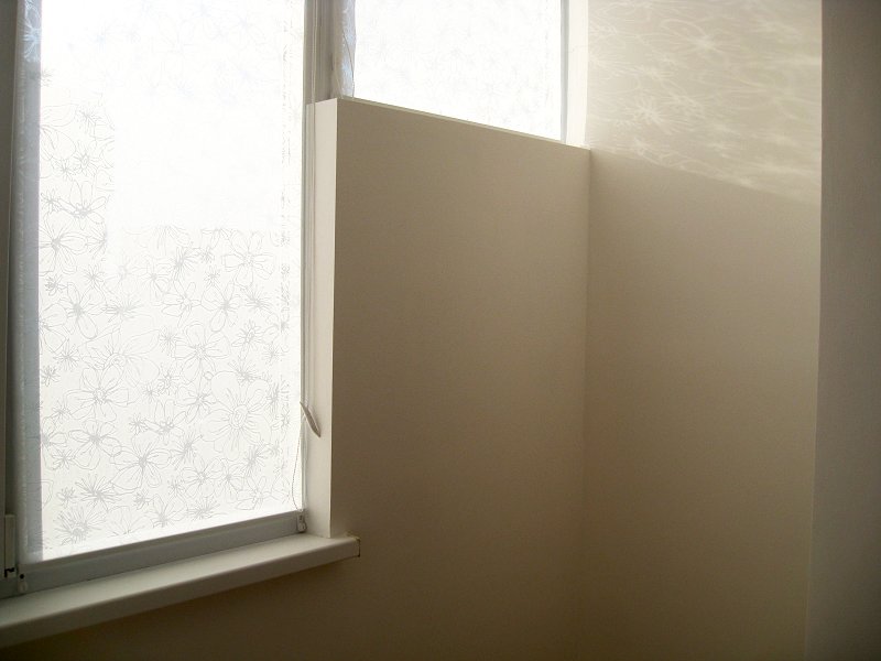

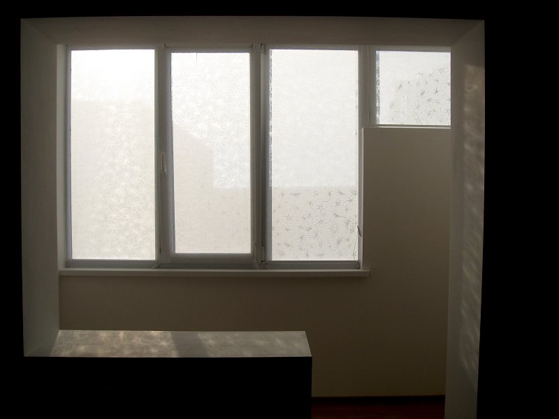

Нужно сказать, что площадь балкона заметно уменьшилась. Я даже сначала растерялась! Very Happy Поэтому финишную отделку хотелось сделать какой-то воздушной, чтобы визуально расширить пространство. В итоге остановились на белом цвете (гостиная тоже будет белой, за исключением стены напротив лоджии, она будет яркой). Нужно сказать, что квартира у меня очень солнечная. Белый цвет дополнительно отражает солнечные лучи, получилось очень светло и ярко. Первые пару дней нам с мужем с непривычки эта ослепительная белизна даже по глазам "била"! Very Happy Сейчас уже привыкли.
Теперь нужно заказать стеклянный компьютерный стол (будет стоять справа), полки для цветов и столешницу для стойки. Завтра этим и займусь. Но это уже приятные хлопоты! Very Happy
Меня больше пугает то, что сейчас нужно делать ремонт в гостиной. Главный вопрос, где найти нормальных специалистов - таких, чтобы хорошо знали свое дело, приходили на работу вовремя и не пропадали бы куда-то периодически на пару дней.
Я сейчас, конечно, сделала пару фото, но понять что-то по ним очень трудно из-за того, что солнце вовсю светит в окна. Попробую еще вечером сфотографировать.

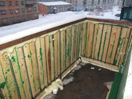

Sea Green, да просто решетка - обычный классичский балкон. Снаружи сейчас его оббили вагонкой. Сейчас сделаю фото, как на данный момент это "безобразие" выглядит. Сейчас все застопорилось - ждем установку стеклопакетов. Потом можно будет заниматься внутренними работами.
За схемы спасибо, теперь мне все понятно.
А гипсокартон вам крепили как? Получается, нужно было продырявить слои утеплителей? А это не создаст проводимости холода от стенок?

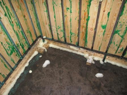

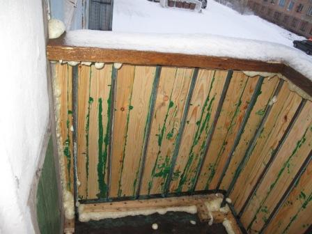

Вот что имеем на сегодняшний день.
Когда установят стеклопакеты, Между вагонкой и обрешеткой запихнем изовер, и перед обрешеткой наверное тоже. Потом получается нужен пенофол, только к чему его крепить? Наверное его потом просто прижмем внутренней вагонкой.

Алена, в вашем случае даже когда остекление будет полностью завершено, балкон все еще будет связан с внешним пространством щелями между парапетом, полом и стенами. Для заделки таких щелей обычно используют полиуретановые герметики и мастики. Швы можно предварительно заделать кусками пенопласта, вспененным полиэтиленом, специальным уплотнителем и т.д.
Итак, если в качестве утеплителя используют мин. вату, ее толщина должна быть 50-100 мм (кстати, вата довольно сильно подвержена воздействию влаги). Поэтому в Вашем конкретном случае, Алена, первым слоем, который необходимо расположить на основании (лучше всего, конечно, чтобы это было бетонное основание, стена из пеноблоков, а не вагонка, но что есть, то есть) будет гидроизоляция. Можно на стены при помощи горячего фена приклеить рубероид (для бетонных стен), либо воспользоваться любыми нефольгированными гидроизоляционными полиэтиленовыми пленками. Сверху гидроизоляционного слоя обычно крепится обрешетка из деревянных брусков, на которые будет крепиться ваша финишная отделка. Затем в каркас из брусков укладывают мин. вату. Минеральная вата, особенно низкой плотности может с течением времени давать усадку, поэтому размеры нарезанных листов должны быть немного больше размеров полости брусчатого каркаса. Когда все уложено, сверху к брускам при помощи степлера и скоб пристреливается пароизоляционная пленка, после чего прибивается ваше финишное покрытие, вагонка я так понимаю.

Поеду искать по строймагазинам нефольгированную гидроизоляционную полиэтиленовую пленку. А подложка под ламинат на эти цели сойдет, и можно ли эту пленку к внешней вагонке скобами пристреливать?
А внутри будут еще прикручены бруски внизу и вверху, чтобы потом на нее внутреннюю вагонку крепить. Вот между ними и будет 2 слоя минваты и пенофол.
В строительных супермаркетах таких пленок, как грязи. Very Happy Видела любой толщины, по сути это тот же пенофол, только нефольгированный. Я вот сейчас сижу и думаю, а может можно для этой цели и Пенофол использовать, если уложить его фольгой к вагонке? По сути он будет удерживать влагу, которая приходит с улицы, и не пропустит ее к мин. вате. Как думаете?
По поводу подложки под ламинат, она тоже разная бывает. Если из вспененного полиэтилена, мне кажется, вполне подойдет.

Хорошо, поняла. Может, действительно фольгой к вагонке и пенофол использовать.
У нас нет строительных супермаркетов. Город меньше 100 тыс. населения посреди тундры, до ближайшего небольшого городка 5-6 часов на поезде. Штук 5-6 строймагазинов небольших. Возят то, что дешевле и спросом пользуется. Новых зданий в городе не строят давно - население сокращается и не рентабельно. И люди хороших ремонтов почти не делают - все думают скоро уедут в среднюю полосу, но не у всех это получается.

Ну тогда, конечно, нужно исходить из того, что имеется в наличии: либо пенофол, либо подложка под ламинат.
