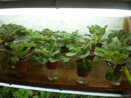

Прошу прощение за молчание, сама тему создала, совета попросила и пропала, но были уважительные причины. Лампы у меня стандартные по две лампы на полку размером 1,20на 0,56 PHILIPS TLD 36 W/54-765. Расстояние от лампы до края горшка 27 см.

моя полка. вид спереди
 Размер файла:  40,07 КБ
 Просмотров:  9836 раз(а)

СообщениеДобавлено: Вт Фев 05, 2013 22:59    Заголовок сообщения: Ответить с цитатой
kotenok
А должно быть не больше 20 см. И еще фиалкам слишком тесно, поэтому они пытаются поднять листья выше листьев соседок.
Если уменьшите высоту полки (или опустите лампы) и расставите фиалки просторнее, все очень быстро нормализуется.
