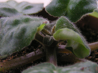

Павел, посмотрите пож-ста на мою беду.
Похоже на мокрую гниль, что ли. За два дня фиалка идет в мусорник. Основание черешка листа становится полупрозрачным, затем пропадает точка роста, но корешки живы. И Это все очень быстро протекает. Пересаживал во Львовскую землю. Проливал триходермином из литровой бутылки. И радифармом. Больше ничего.
и еще раз

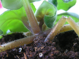

 Размер файла:  99,62 КБ
 Просмотров:  12876 раз(а)
видны и корешки

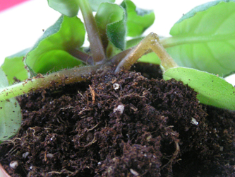

 Размер файла:  126,78 КБ
черешок как промерз или после кипятка

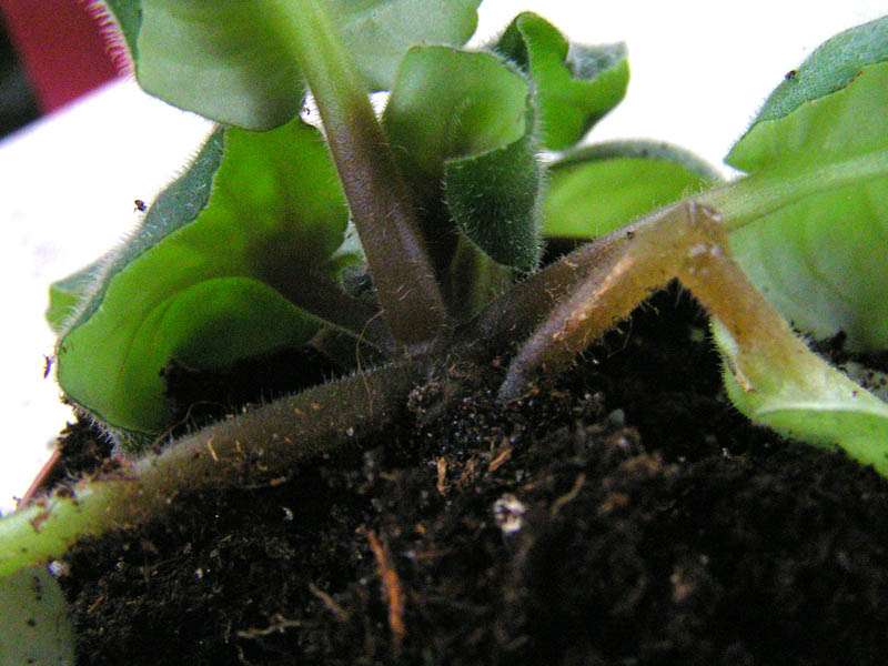

Точка роста вчера утром еще была жива.

Еще Эпином обрабатывал, чтоб иммунитет поднять. Где то прочел Ваш, Павел, совет.

Гниль, но какая. я не знаю.
В любом случае нужно искать перво причину.
Это может быть
1)зараженный субстрат.
2) Вода поливная.
3) вариант, это слишком высокая температура.
4) избыток удобрения, слишком жирная земля. Это может усугубить радифарм.
Лечить эпином и радифармом такое бесполезно.
Можно только попытаться укоренить еще не сгнившие молодые листочки.
Продезинфицировать весь поливной инструмент и емкости.
Все растения исключительно на индивидуальные поддоны.
Рассмотреть корневую на наличие корневых вредителей.
Это могут быть корневые червецы или клещи.

Юрий Владимирович писал(а):
Такое впечатление, что растюшку что то кусает у основания листа и она начинает гнить. Отрываю лист до "живого" и засыпаю углем, гниль тормозит развиваться. Но растение какое то угнетенное все равно.
Юрий Владимирович, осмотрите корни. Бактериальное "разложение" черешков и стебля - это процесс вторичный, причину нужно искать в корнях, в грибном заражении, спровоцированном, возможно, переливом. имхо. Я справлялась с этим только снесением головы на ранней стадии и полным отращиванием новых корней.
Сообщения: 25611
СообщениеДобавлено: Вт Май 18, 2010 09:33    Заголовок сообщения: Ответить с цитатой
А вообще, патогенные гнилостные бактеры летают в воздухе, так же как и споры грибков.
Попасть в землю и размножиться они могут всегда, особенно при благоприятных для их развития условиях.
Часто лишние пляски перед цветами могут быть только лишними и вредными для самих цветов.
1) Радифарм - содержит в своем составе витамины и много легкодоступной органики, что также увеличивает скорость размножения бактерий. Уверен, что в данном случае радифарм только навредил.
2) любой микробиологический препарат в том числе и триходермин, при нарушении технологического процесса его производства также может быть источником или стимулятором размножения патогенов.
3) высокая влажность воздуха сильно увеличивает размножение патогенной микрофлоры. (в данном случае могло усугубить ситуацию и дополнительные опрыскивания эпином)
4) избыточное увлажнение субстрата тоже увеличивает скорость размножения гнилостных бактерий и ослабляет защитные функции фиалок.
5) высокая температура 28- 35 градусов увеличивает скорость размножения многих патогеннов, и ослабляет защитные функции фиалок.
В общем, предлагаю в дальнейшем отказаться от радифарма.
Отказаться от сомнительного триходермина.
Снизить влажность воздуха.
Не заливать фиалки.
Не удобрять ничем в течении 2 месяцев после пересадки.
Следить за температурой воздуха , не допускать выше 26 градусов.
Все пораженные фиалки нужно изолировать, и укоренять то, что осталось не зараженном, верхушки или черенки.
Все горшки, землю в которой росли зараженные фиалки выкинуть.
Горшки , если дорогие, то можно прокипятить.
