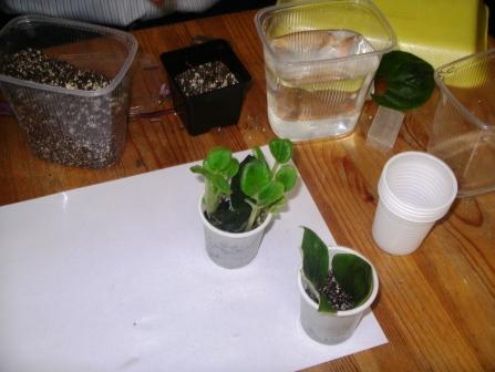

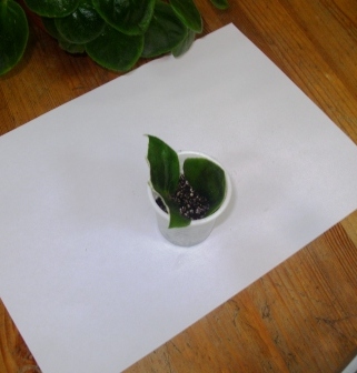

Владимир Николаевич, рассказывал, что приобретая черенки на выставках в Амереике, ему не всегда удавалось привезти без потерь в Россию. Зачастую подгнивало или совсем пропадало. И ещё он искал способ быстрого получения деток и как можно больше. В следствии этого он после приобретения черенков (а так же и черенки из своей коллекции), делает им так сказать ванночки, в растворе с добавлением хлорного отбеливателя 1:10. Землянную смесь что для деток, что для взрослых делает одиннаковую: 2 брикета Торфолинна + 5л.вермикулита+5л перлита. Черенки укореняет сразу в землянную смесь и обязательно использует тепличку. Верх листовой пластины у черенка отрезает и тоже укореняет рядом с черенком.
Ух! Вроде бы в кратции всё, если что спрашивайте, лекцию частично записывала на видео.

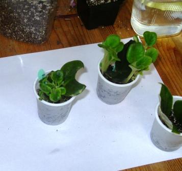

 Размер файла:  23,05 КБ

И еще Владимир Николаевич нам показал два пророщенных листа с детками: одному 52 дня с обработкой при помощи раствора с отбеливателем и другому 102 дня без обработки.
слева 52 дня, справа 102 дня
