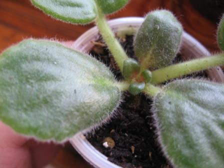

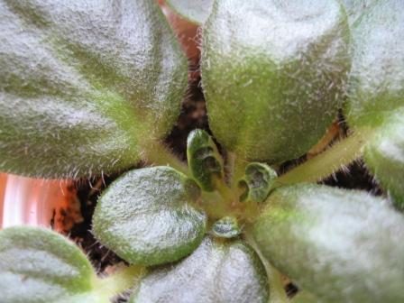

Sane4ka
ничего страшного...детку совсем недавно отделили от листа, а там, видать ей было тесновато среди соплеменников, вот и деформировались формы. Новые листики пойдут не деформированные.

Sane4ka
Зарегистрирован: 17.05.2009
Сообщения: 17
СообщениеДобавлено: Пт Авг 07, 2009 08:40    Заголовок сообщения: Ответить с цитатой
Спасибо, девушки! Успокоили)) Будем ждать цветения)))

Жилина Светлана
Зарегистрирован: 17.03.2009
Сообщения: 2748
СообщениеДобавлено: Пт Авг 07, 2009 09:59    Заголовок сообщения: Ответить с цитатой
Sane4ka детку недавно от мамы, а может даже пасынок. Плохо укоренённая, не пошла в рост . Попробуйте рукой кустик - если шевелится - то плохо укоренили - я бы поставила на 2 недельки в тепличку
Sane4ka
Сообщения: 17
СообщениеДобавлено: Пт Авг 07, 2009 10:29    Заголовок сообщения: Ответить с цитатой
Ага, болтается Shocked суну в пакет, спасибо! Пакет ведь сойдет за тепличку?

СообщениеДобавлено: Сб Авг 08, 2009 20:52    Заголовок сообщения: Ответить с цитатой
Sane4ka, ТАКОЕ продавать нельзя. Думаю можно смело об этом сказать продавцу. Похоже на свежеотсаженную детку микроскопических размеров

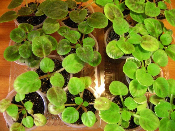

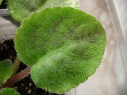

Помогите, пожалуйста, разобраться:
1. мне не нравятся два товарища, которые в нижнем левом углу. Все дети одного возраста, но эти заморыши на фоне остальных и не думают расти. Смущает их центр, (это Taboo), лысенький какой-то. Нижние листочки у них немного весной поджарены - поэтому такого цвета, это мы уже переросли. А вот что сейчас с ними?
2. Над ними - где много растишек - которая одна - мне кажется волосатость повышена у растюхи, тоже мне её центр не нравится, сорт Strawberry Wave.
3. В правом верхнем углу у детки Астро тёмные жилки очень выделяются, такие же листики у Startrick.
 Размер файла:  51,5 КБ
 Просмотров:  9485 раз(а)
 Размер файла:  42,43 КБ

Элена
Зарегистрирован: 14.03.2009
Сообщения: 365
Откуда: Санкт-Петербург - ЛО
СообщениеДобавлено: Чт Авг 20, 2009 21:44    Заголовок сообщения: Ответить с цитатой
Все молчат... Подскажите, пожалуйста, что с ними не так!!!
Сообщения: 21394
СообщениеДобавлено: Чт Авг 20, 2009 21:49    Заголовок сообщения: Ответить с цитатой
Ой, простите, собиралась ответить, и забыла Embarassed
Я думаю, что субстрат виноват. Что-то в нем лишнее содержится.
