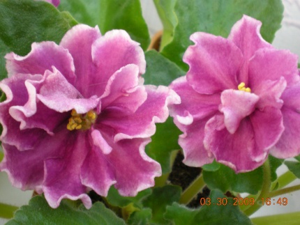

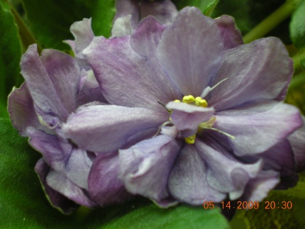

Вот цветение .

Elen это мох,просто от вспышки он получился белым налетом,я всерху почвы мох выкладываю не много,а на счет пересвета -у меня на полке стоит 2 лампы одна простая белая 30 Ватт и вторая лампа теплого свечения (желтая)она 18 Ватт и получается это мало света?а высота между полками 45 см.А сорта Коршуновские.1)ек-серебрянный век .2)ек-радуга любви . 3)ек-джоконда.А цвели они у меня хорошо да и цветочки не маленькие были.Вот их фото.
