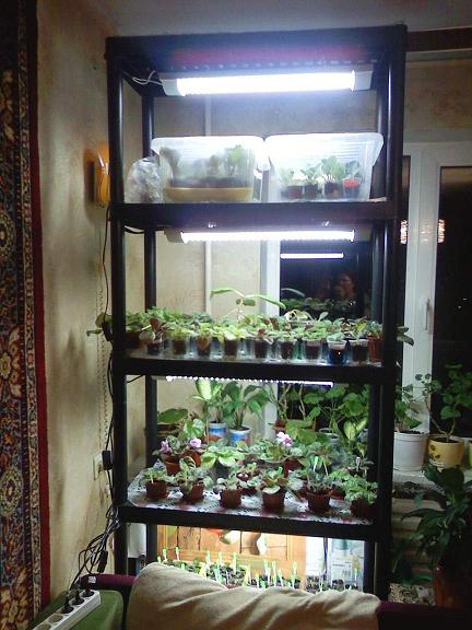

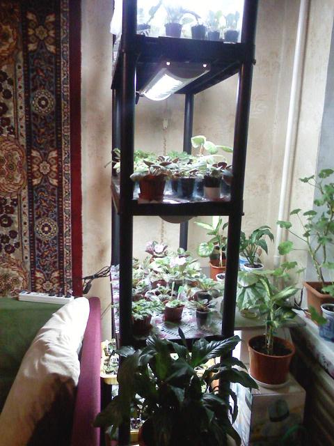

А это мой стеллажик. У него посередине вдоль полки слегка выпирающее дырчатое ребро жесткости, так я лампы к верхней полке просто жесткой проволокой прикрутила.
Потому и плафоны брала сразу на 2 лампы, так как без сверления дополнительных дырок в ребрах жесткости верхней полки просто не реально приспособить две разные лампы к краям полки.
Стеллаж не на постоянном месте и к стене прислонить невозможно, поэтому никакие отражатели по бокам пристроить невозможно.
А про верхние отражатели на лампы я ничего не знаю.
Размеры полок 88*40. Между полками 40 см.
Вид сбоку

Кстати, все светильники и проводку крутила сама. Сначала купила красивенькие черненькие шнурочки в цвет стеллажа с выключателями. Потом поняла, что это очень дорого и все равно надо дополнительные кабеля прикручивать, чтобы две лампы на один шнурок прицепить. Потом просто кабель купила и вместе с другой лампой на один выключатель прикрутила. Все равно приходится полностью перебирать весть светильник - китайцы погано собирают Laughing
А вначале забыла купить изоленту, так всю проводку скотчем изолировала
И еще. На лампах только решетки "зеркальные" пластиковые, плафонов нет. Две лампы 60 см по 18 Вт

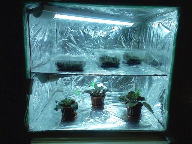

А еще я придумала, как сделать полочки для семян и сеянцев. И придумала. Пока работает и температура не зашкаливает.
Это была коробка из-под принтера и часть коробки из-под монитора. Немного смекалки, фольги, лески, пуговиц - 2 полочки готовы.
Спасибо, в магазине сейчас можно купить абсолютно все: кабель, штепсеть, выключатели, изоленту - порознь купленные и дома собранные (смотанные) они стоят в несколько раз дешевле готовых турецких (польских) шнуров.

Общий вид
 Размер файла:  26,02 КБ
 Просмотров:  7996 раз(а)
С выключенными лампами
 Размер файла:  29,15 КБ
Это со включенными лампами. Тепличек пока мало, фиалочки поставила для примера со стеллажа
 Размер файла:  58,5 КБ
 Просмотров:  8047 раз(а)
