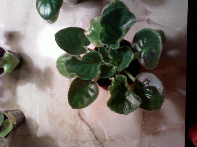

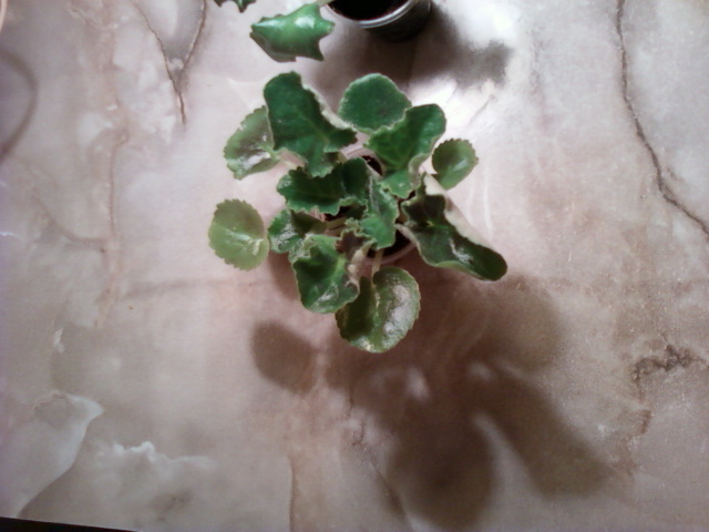

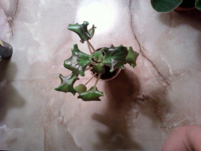

Привет!У меня на детках листочки загибаются.Почему не знаю.Думаю,может света много (октябрь-ноябрь на удивление солнечные).Тургор хороший.На детке Ozio листочки заворачиваются вниз,а на детках Зеленая лагуна и Белая королева,складываются вверх (как крылья у бабочки:))

я думаю субстрат не подходящий, чёйта их так крутит? Вторая фота мне очень не нравится... Скорее всего первопричины у этих заворотов разные... Я могу предположить, что на первой и последней фотографии неподходящий субстрат и там ничего страшного, можно пересадить, а можно подождать пока адаптируются. А вот вторая фотография... Я не знаю какие сортовые особенности листа у этого сорта, но если лист не сильно кудрявый, то скорее всего растет спорт...

В том то ивесь вопрос,что грунт хороший :легкий,рыхлый,не старый,не имеет неприятного запаха,не слежался и пр.Корешки хорошо оплетают земляной ком.В такой смеси у меня еще 7 деток растет ( они нормальные).

Я кода лампы поменяла(месяц назад), у меня так листики завернулись на многих растюхах, сейчас распрямляются потихоньку. Думаю, что и у Вас пересвет может быть.

Пересвет там тоже имеет место, об этом говорят коричневые пятна на листьях, но это не трагично... Серединки не забиты, крайние листья не закрывают середину, значит пересвет не сильный. Адаптируются. А вот листочки сворачиваются почему? Когда я говорила о неподхлдящем субстрате я имела ввиду немного другое.
А как насчет РН? По моим наблюдениям листочки сворачиваются лодочкой когда грунт начинает защелачиваться, например от жесткой поливной воды.

Вишенка
Такое от пересвета бывает. Если они еще и пластиковеют, становятся плотными, то точно пересвет.
Плюс на листьях я вижу характерную пигментацию, какая бывает от избытка света.

А у Вас в какую сторону заворачивались?Или они могут в разные стороны заворачиваться от пересвета?

Да,они очень плотные.Точно пересвет.

Может это так и надо...
Особенность сорта, вроде как?

У белой королевы лист лодочкой это сортовое. У самой такой лист на укоренении стоит и дети такие лезут.
Насчет остальных - не знаю
