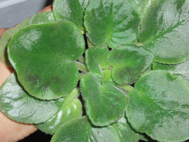

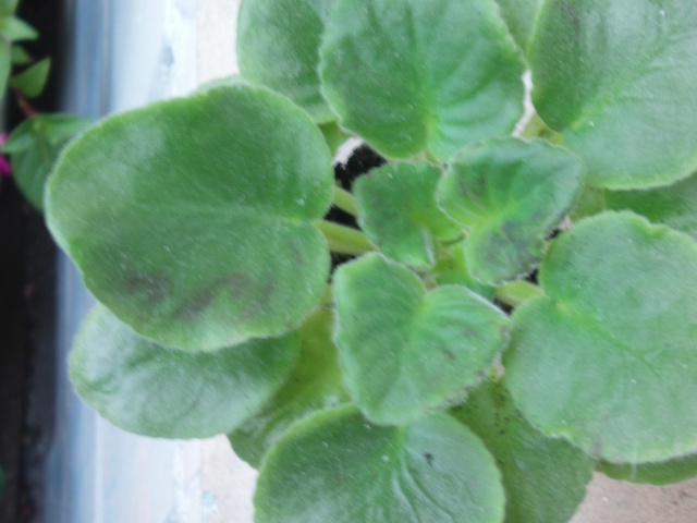

СообщениеДобавлено: Пн Авг 29, 2011 15:28    Заголовок сообщения: Ответить с цитатой
Помогите и мне советом, плиз.
На одной фиалке появились черные пятна на листьях. Что это может быть? Пятна не сухие
 Размер файла:  75,28 КБ
 Просмотров:  8948 раз(а)
 Размер файла:  90,73 КБ
angelket
Возраст: 37
Зарегистрирован: 15.01.2011
Сообщения: 300
Откуда: Донецк
СообщениеДобавлено: Пн Авг 29, 2011 16:38    Заголовок сообщения: Ответить с цитатой
kljudmila
Присмотритесь к этим пятнам, листья просто местами изменили цвет или на листьях появились маленькие ямочки, выемки?
