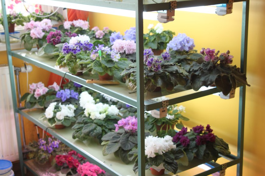

У меня все стеллажи со стеклом 5мм. Длинна 1.30, ширина 50см. Стекло ложиться на уголки, не прогибается.
Были одно время листья в обнимку, обклеила все стекла снизу хорошей немецкой пленкой серебрянной с одной стороны для отражения света, с другой стороны белая непрозрачная. Листья перестали загибаться.
На мой взгляд, стекло самое удобное для стеллажа, легко вытирается, красиво смотрится, не впитывает в себя влагу и химию.
На фото видно, верх пленки непрозрачный.
 Размер файла:  132,09 КБ
 Просмотров:  9598 раз(а)
