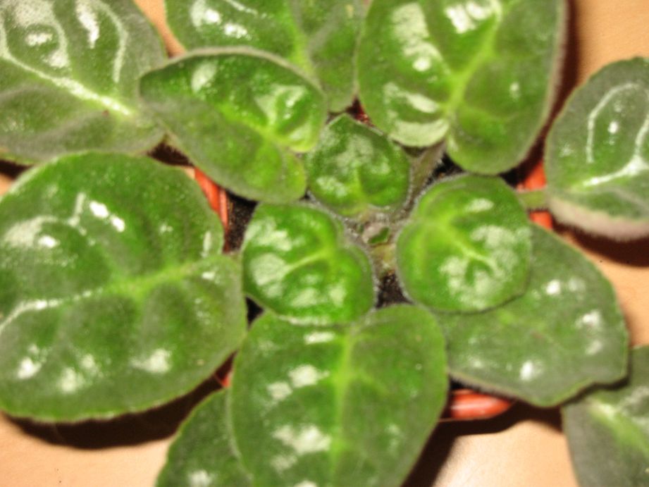

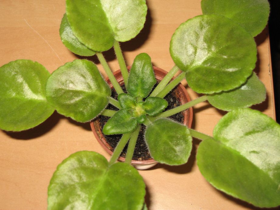

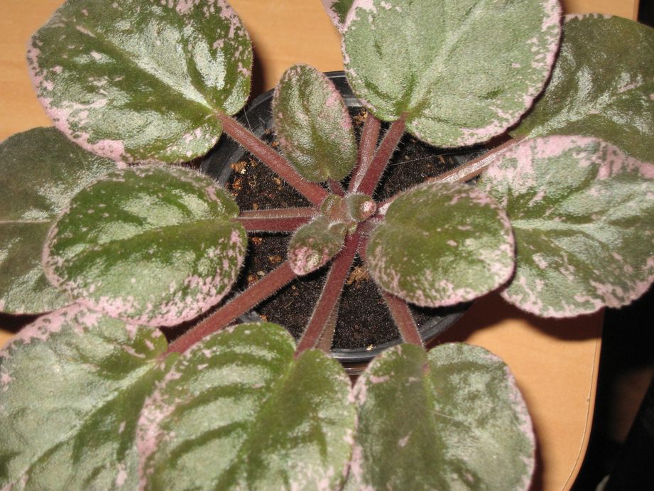

Не нравятся мне центры у фиалок на одном из подоконников. Сначала думала, что света не хватает, но теперь боюсь что это гадость какая-то.
Подскажите, пожалуйста.
А у этой еще и руки вверх очень.
 Размер файла:  87,23 КБ
 Просмотров:  7764 раз(а)
 Размер файла:  150,27 КБ
 Размер файла:  101,21 КБ
СообщениеДобавлено: Пн Июл 16, 2012 19:26    Заголовок сообщения: Ответить с цитатой
Как по мне, то клещ. Особенно на последнем фото видно.
