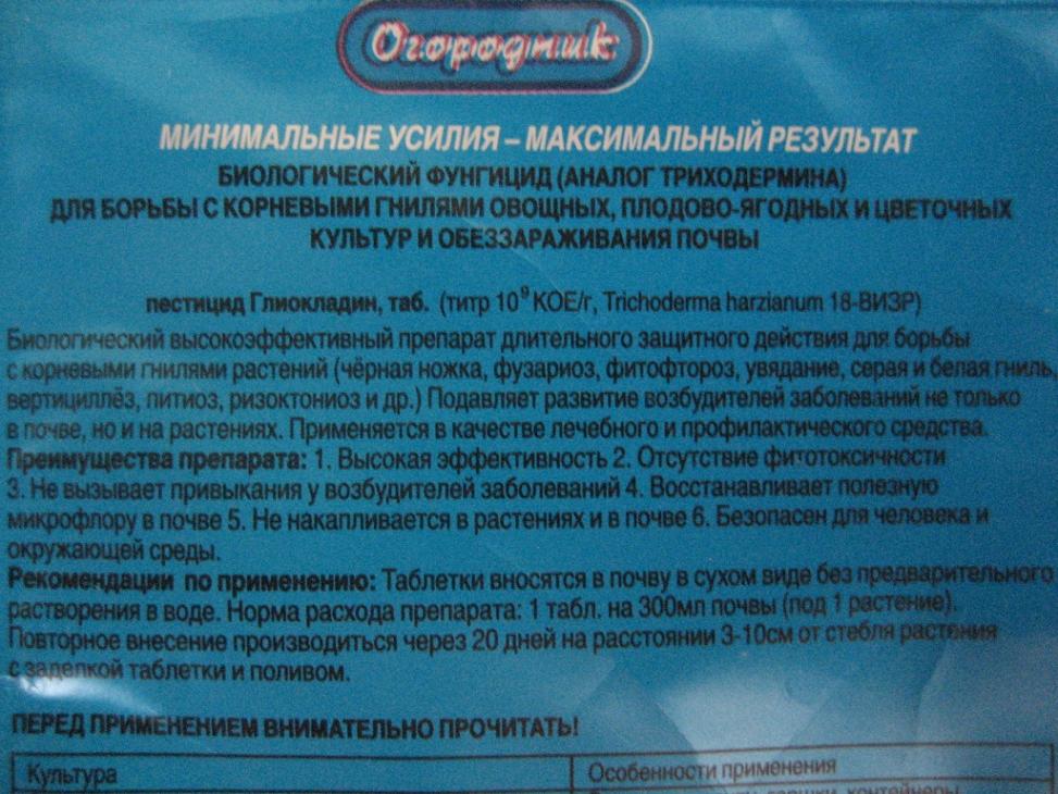

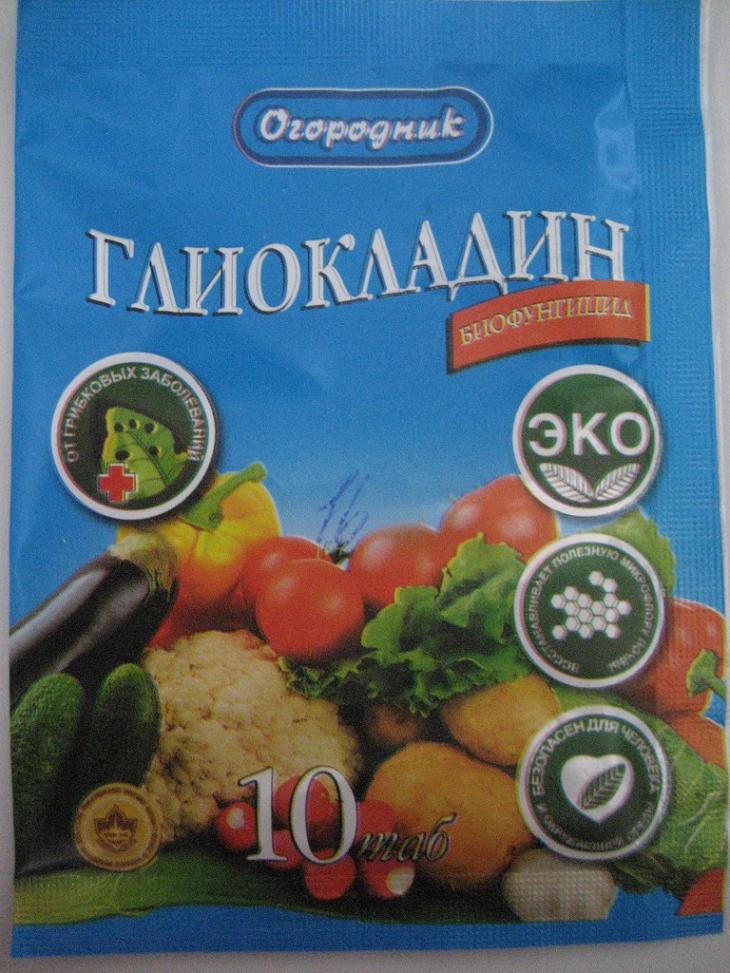

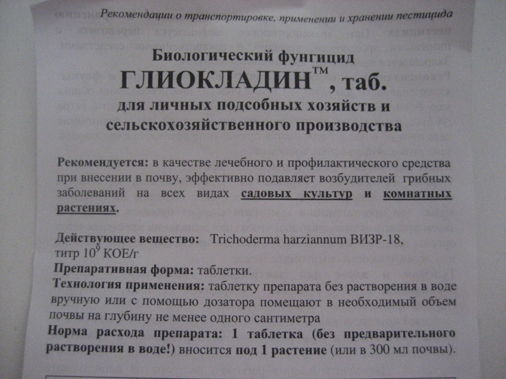

Вот и у нас на Урале выдалось жаркое и долгое лето! в душной квартире от фиалок моих остались жалкие крохи. Снимала лист за листом, выбрасывала розетку за розеткой... Оставшиеся хотела поддержать триходермином, но его, оказывается, вслед за фундазолом, сняли с производства. ( что ж такое, как хороший препарат, так снимают с производства!). в результате долгих поисков купила Глиокладин. Цитирую этикету:
Биофунгицид (аналог триходермиа) для борьбы с корневыми гнилями овощных, плодово-ягодных культур и обеззараживания почвы.
Препарат в микротаблетках. Как его применить к фиалкам? скорее всего надо растворить в воде. но вот в какой пропорции?? Может кто-то уже работал с ним и поможет советом.

Lucia
Я использовала этот препарат наряду с Алирином-Б, только на огороде. Опрыскивала и поливала томаты периодически в целях предупреждения фитофторы. Да, растворяла таблетку в воде. Сейчас уже не помню точно, но думаю что это не столь важно. А для фиалок это зачем? Если у вас была жара, то думаю сейчас надо просто нормализовать условия содержания и все устаканится Very Happy

Lucia
Всё ж написано в инструкции: не растворять, таблетку взять и закопать в горшочек с растением неглубоко, лучше под основание розетки.
Первое время землю не пересушивать.
Подробнее:
Защитные свойства Глиокладина обеспечивает действующее вещество — грибы Trichoderma harziannum. Этот микробиологи­ческий фунгицид — отличное средство против корневых гнилей, увядания различной этиологии, вертицилёза, фитофтороза. Препа­рат выпускают в виде таблеток, нерастворимых в воде. Глиокладин важно правильно применять, тогда будет толк. Увлажните землю вокруг растения, поместите одну или две таблетки (в зависимости от размера растения) вблизи корней, замульчируйте органикой и поддерживайте влажность хотя бы несколько дней. Гриб наиболее активен только в верхнем слое почвы на глубине до 10 см при влаж­ности 60—80% и температуре 14—27 °С. Если вы впервые применяе­те препарат, используйте его дважды за сезон — весной и осенью. После оздоровления почвы можно переходить на однократное при­менение. Подчеркну, что это единственный профилактический препарат против всевозможных корневых гнилей. Его нельзя применять одновременно с другими препаратами, нужен интервал хотя бы в неделю.
У Глиокладина есть ещё одно просто уникальное свойство. Споры гриба триходерма, попадая в прикорневую зону, прорастают, вне­дряясь в корень, и образуют микоризу — плотное сплетение гриб­ницы и корня растения. За счёт этого уникального образования корневое питание растений усиливается многократно.

Даная,
Жара закончилась, но фиалкам лучше не стало, "вареные" листья по-прежнему снимаю. Несколько фиалок пересадила, но использовала новый для меня торф терракульт с добавками. опыт оказался неудачный. все погибли. пока другого грунта нет, пересаживать остальные опасаюсь. вот и решила поддержать триходермином пока до пересадки
Элена
меня смущает, что 1 таблетка рассчитана на 300 мл почвы. Это что-то около фиалочного горшка 8 или 9, по моим представлениям. У меня горшки 5-6. Не получится ли что-то вроде "токсикоза" от лишней дозы?
Или я что-то путаю в мл горшечных Rolling Eyes Rolling Eyes [/b]
