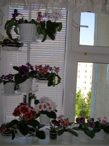

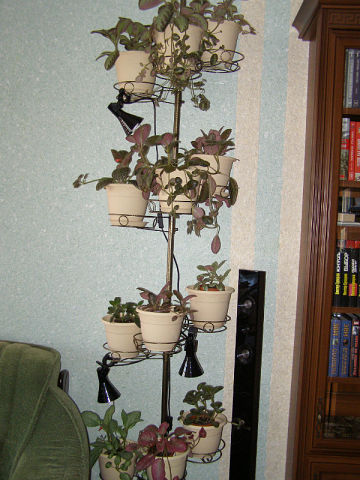

СообщениеДобавлено: Пт Окт 05, 2012 16:41    Заголовок сообщения: Ответить с цитатой
Здравствуйте, помогите мне пожалуйста.
Мне нужна светодиодная подсветка для каждой фиалки индивидуально.
Размер каждой 10*10 см. Можно ли при таких малых размерах обеспечить достаточное для фиалки освещение. Фиалки стоят на распорах от пола до потолка в 2 метрах от большого западного окна на южной стороне, прямого солнца на них не попадает. Цена не особо не интересует.
Спасибо.

Kruga, если бы Вы добавили фотографию своей подставки для фиалок, было бы легче что-нибудь посоветовать.

СообщениеДобавлено: Сб Окт 06, 2012 07:18    Заголовок сообщения: Ответить с цитатой
К сожалению фото распора с фиалками нет но вот фото распора с эписциями и на окне со степрсами. Фиалки как на распоре с эписциями толко фиалки стоят в 5 рядов по 3 штуки, расстояние между корзинками 45 см.
 Размер файла:  47,75 КБ
 Просмотров:  7170 раз(а)
 Размер файла:  43,58 КБ
Сообщения: 25541
СообщениеДобавлено: Сб Окт 06, 2012 08:43    Заголовок сообщения: Ответить с цитатой
Если честно, то я даже не знаю, как эстетично прилепить светодиоды к таким распорам, да еще и электропроводку спрятать.
